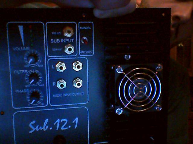

    Polecam AB ELEKTRONIK z wrzesni. robią bardzo dobre wzmacniacze. Obecnie testuje ich 1 egzemplarz z nowej serii który niebawe znajdzie sie w sprzedząy i na ich stronie internetowej - model 12.1, (200watt rms, 350 max). wszystkie modele tej firmy sa 8 ohm, a ten rozpoczyna nowa serie wzmacniaczy 4 ohmowych, i dodam jeszcze ze jest na SANKENACH ! mysle ze to wszystko tłumaczy:)
    Na użyta elektornikę naprawdę ceny maja niezłe. Testuje go na subie 2.2 z podmienionymi 2x gdn20/80,2 8ohm na 2x gdn20/120/8 oczywsicie układ mostkowy - 4 ohm:) rewelacja, piec ma wydajność. Dodam że te piece oraz głosniki będą chodzic w subach ktore własnei sa w fazie przygotowań.

    Posłuchałem wiele wzmacniaczy tej firmy. Ceny dostepne sa w internecie na ich oficjalnej stronie jeszcze go nie ma. Nabyłem go za taką samą cenę co model 11.1 - 325 złoty.Uważam ze warto, godny polecenia.Dalsze pytania prosze kierowac do STANLEYMARC, on teraz będzie go testował, takie wzmacniacze maja pracowac w naszych suboferach.Załączam fote(sorki za jakośc-kamerka w kompie:/).Toshiby nigdy nie rozbierałem-tego modelu tez nie, ale dla mnie wygląd solidny.Chłopaki z AB mają pomysły oraz wiedze i doswiadczenie-brawo dla nich!!

    Dodam że wzmacniac zten pracuje od 4 ohm, reszta z modeli na ich stornie to wersje 8-ohm. Powstaje nowa seria, ja testuje 1 egzemplarz.

    powiedz na czym jest ten wzmak bo samo "200 watt rms przy 4 ohmach, " to jakoś nie bardzo mi starcza - miałeś go u siebie więc chyba nie było wielkim problemem zrobienie fot od strony elektroniki ?
    więcej szczegółów :P
    bo inaczej to nie ma sensu - pokazanie frontowej strony i napisanie jaką podbno ma moc.
    Czy to nie jest przypadkiem ten na mostku tda i dodatkowych tranach ?

    Napsialem wcześniej na iinym temacie że póki co firma nei upowazniła mnie do opisywania elektroniki ani pokazywania fotek. Zrobię to neizwłocznie specjalnie dla ciebie tak szybko jak ten wzmacniacz ukarze sie na ich stronie internetowej. Wyjasnij mi coś--promujesz MAXTRONIKA (???) , to w miare podobny sprzet jesli chodzi o kwestie finansową. Skąd tyle wątpliwości co do innych wyrobów niżeli nazwy puszczane przez Ciebie..?
