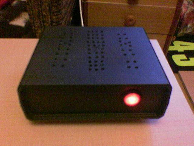

    Mam okazje zaprezentowac efekt mojej pracy, stroboskop sterowany przez port LPT, za pomoca wtyczki do winampa-discolitez.
    Układ został stworzony przez Woytu89!
    Zapewne zaraz poleca słowa krytyki, ale to moja pierwsza konstrukcja, moze i nie w pelni samodzielna, ale po to chyba jest nasz kochana elektroda, aby czerpac pomysły i uczyć sie nietylko na własnych błedach!

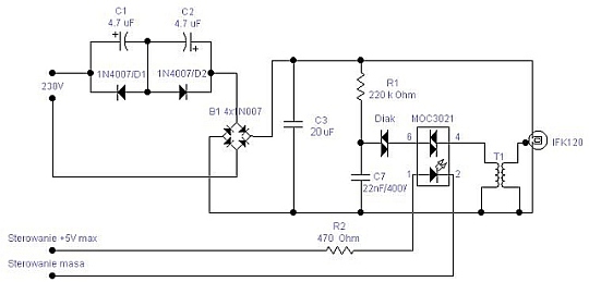

    Schemat
    Stroboskop sterowany przez discolitez!

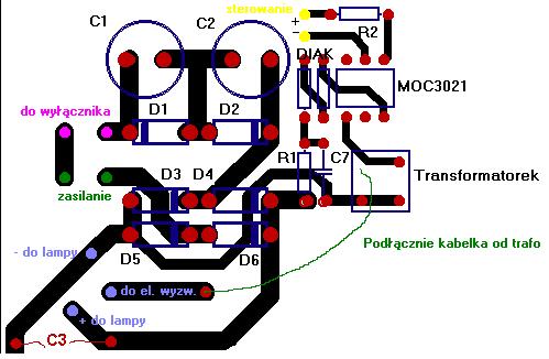

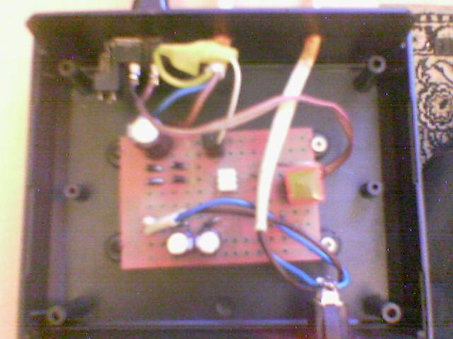

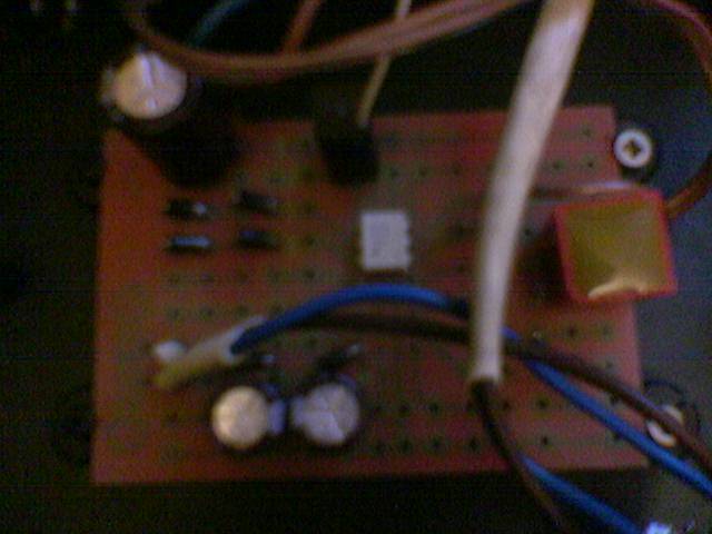

    Płytka(moja zostałą wykonana z płytki uniwersalnej)

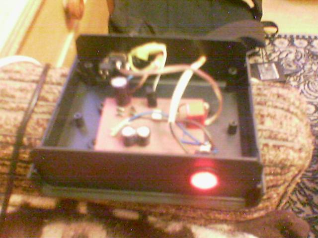

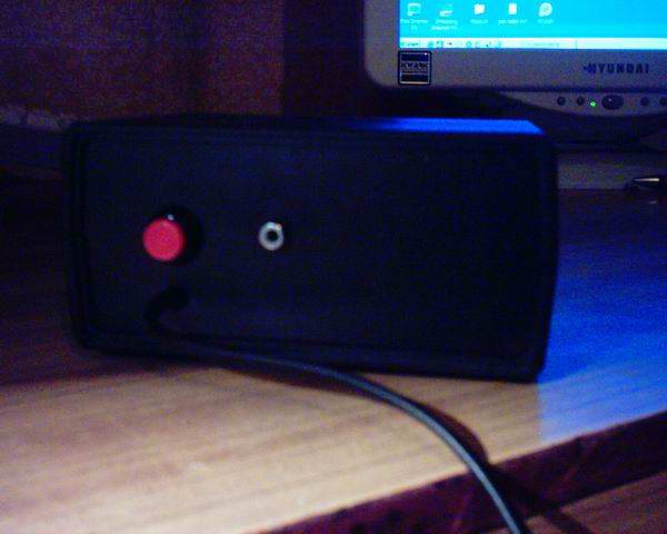

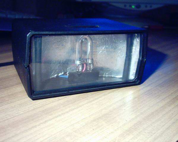

    Noi zdjecia po zakończeniu pracy:

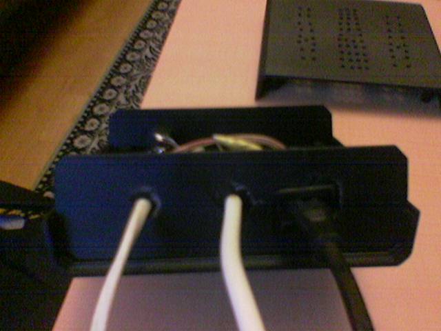

    Jedyny odłączany przewód, to podłączenie do portu lpt, reszta została zamontowana na stałe ze względów bezpieczeństwa!

  • #2 3557589
    c++
    obudowa uniwersalna, plytka tez, jedyne czym mozesz sie pochwalic to zamontowanie kilku gniazd i elementow.

    No właśnie, ile cię to kosztowało? Nie ma przebicia na przewodzie, który idzie do palnika?
  • #5 3557791
    daduszeryf
    Myślę że trzeba by włączyć w szereg z zasilaniem rezystor około 300R
  • #6 3557925
    mleczarz
    Jeśli ktoś ma Jabla złożonego może bez większych trudności przystosować go do sterowania z LPT. Wystarczy za drugim diakiem włączyć w szereg optotriaka i to wszystko. Można dorobić jeszcze przełącznik który zwiera optotriaka i mamy wtedy sterowanie albo przez wyzwalanie zewnętrzne albo wewnętrzne. Po co ten rezystor??

    Troche krzywo powierciles otwory w obudowie, mogles sie bardziej postarac. Gdzie kupowales transformatorek do strobola, ile zaplaciles?

    całość mnie wyniosła bodajrze 72zł, nic sie nie grzeje no moze oprocz kondensatora c3 który po pół godziny pracy byle leciutko letni...
    Może i to dla was nic specjalnego, przecierz takich projektow po elce wala sie pełno, no ale przecierz każdy od czegoś musi zacząć wy pewnie zaczynaliście od budowy telewizora plazmowego od podstaw ja niestety aż taki zdolny nie jestem...
    Wszystkie elemanty mozna dostac w średnio zaopatrzonym elektronicznym, trafo imuplsowe to koszt kolo4 zł a palnika bodajrze kolo11.

    Rezystor jest potrzebny żeby kondensatory nie dostawały dużego udaru prądowego bo szlak je trafi

    Skoro nic sie nie grzeje, to troche sie pospieszylesz z tymi dziurami na obudowie. Nie sa potrzebne, a wygladaja koszmarnie. Moze daloby sie jeszcze zamienic gorna i dolna czesc obudowy, zeby dziury zaslonic?
  • #12 3558602
    mlody91
    Ale kto podczas dyskoteki zwraca uwagę na dziury od chłodzenia? ;] Ale jeśli chodzi on nas (elektroników i konstruktorów), naszym zadaniem jest skomentowanie wykonania jakiegoś urządzenia. Fakt otwory nie wyglądają najładniej, ale ogólnie może być.

    Co do otworow w obudowie, sa w razie gdyby po dłuższej pracy coś zaczeło sie grzać! Zapewne do takiej sytuacji nie dojdzie ale kto wie?
    Za jakiś czas powinienem złożyć sobie do tego drugi kanał a wtedy obudowa zostanie wymieniona na cos wiekszego własnej produkcji:]
    Pozdrawiam i dziekuje za uwagi

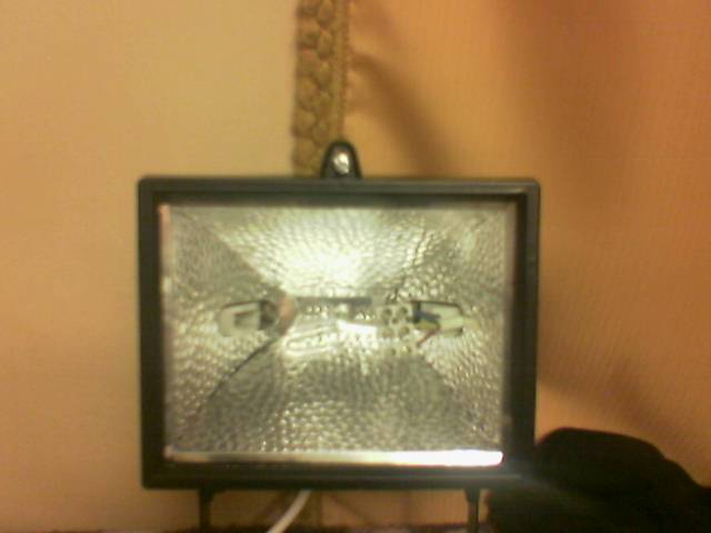

    woytu89
    witam. pozwolilem sobie dodac do prezentacji kolegi batorystefan tego samego strobka w moim wykonaniu:)

    Jaki to ma byc transformatorek i diak? Poprosto jakie zasotsowac.
  • #27 4516060
    żarówka rtęciowa
    Poziom 37  
    W tych stroboskopach diak jest typu DB3. Transformator zapłonowy taki jak w zwykłych stroboskopach na palniku IFK120.

    Zauwazylem blad! Na shemacie jest jeden diak a na ukladzie sciezek sa dwa diaki gdzie jest blad?
