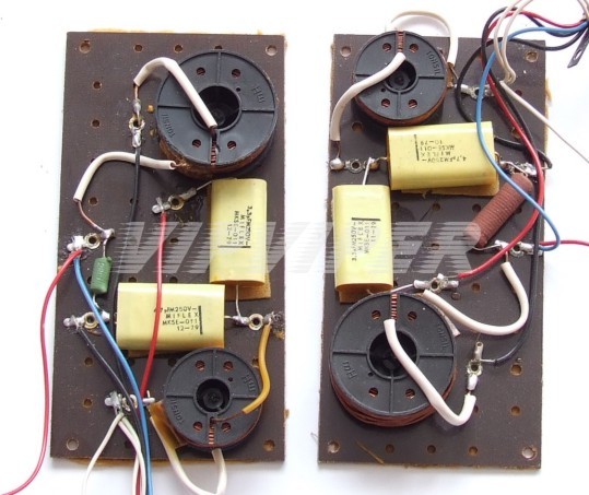

    Mam pytanko i mam nadzieję że ktoś mi tu pomoże a mianowice dostałem kiedyś od kumpla zwrotnice i chciałbym aby ktoś pomógł mi zidentyfikować od jakiego zestawu tonsila pochodzą oraz gdzie podłączyć gdn a gdzie gdwk z góry dzięki zaproblem ze zwrotnicami pomóżcie pomoc

    w sumie tu za duzo to nie widac... powinienes miec wejscie chociaz na sam plus i reszte sie podpina pod pod konkretne zwojnice... a jest moze gdzies tam napisane jaki to model zwrotnic? co tu jest lekka platanina kabli i jeszcze pare z nich wychodzi po za ekran i wiesz... postaraj sie jeszcze jakies zdjecie zrobic a ja w tym czasie popatrze na to co tu mamy...

    wacjusz
    nie mam aparatu a pisałem już ze zdjęcia zapożyczyłem szukałem z necie ale nie mogę nic znaleźć wiem tyle że to są dwudrożne ale jaki głośniki konkretnie z nimi pracowały nie mam pojęcia

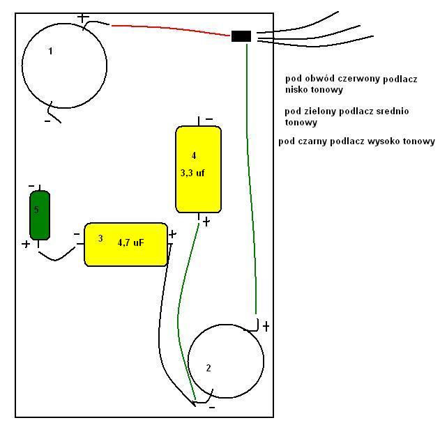

    a wiec... ten pierwszy co zaznaczylem i podpisalem nr 1 to bedzie wejscie... tylko ta zwrotnica troche dziwna jest ale dobra sprobujemy bo te zółte oporniki to sa wlasnie ze redukuja niskie tony tzn. ze jak masz pomiedzy glosnikiem a zwmacniaczem to mozesz podlaczys glosnik srednio tonowy i wysoko tonowy, a ja tu widze ze juz na samum poczatku sie zaczyna to wiec ta zwrotnica wyglada jak dla samych srednio i wysoko tonowych, ale ok bedziesz musial porobowac... wez sobie nisko tonowy glosnik i podepnij sie pod ten kabel gdzie napisalem 1 a drugim kablem podlaczaj sie kolejno pod reszte zaznaczonych (nie martw sie nic nie spalisz) tylko nie bierz za glosno wlasnie czego tylko tak obys poprostu slyszal...

    dwu drozne powiadasz... hmmm wyglada na 3 drozne...

    tzn. te żółte to są kondensatorkia zielony to jest opornik
    z tego co wychodzi mniejsza cewka oraz któryś z kondów zabezpieczają głośnik wysokotonowy i dziela pasmo a więkasza i drugi kond chyba do niskich tonów

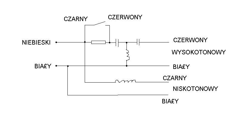

    Kolega Kuba2102 niestety nie ma pojęcia o czym pisze..... a te żółte oporniki to KONDENSATORY.
    To jest zwrotka do zestawu dwudrożnego.
    Podłączasz tak:
    Fale to cewki, równoległe kreski to kondensatory (te żółte) a prostokąt to rezystor. Rezystor z przełącznikiem tworzą tłumik do regulacji natężwnia wysokich tonów.

    też tak sądziłem że kolega KUba2102 nie ma pojęcia o czym pisze ten jego schemat nic mi nie mówi a tym bardzie nie jest to zwrotnica 3 drożna tylko 2 drożna. Po wczorajszej wnikliwej analizie tej zwrotnicy doszedłem dokładnie do takich samych połączeń jak kolega PATRYKDUD. dzięki

    Sprawdzilem jest to zwrotnica z ZG30C114 wersja 4Ω

    ja wiem co pisze tylko pan wacjusz nazwal tak ze to sa kondensatory i juz nie chcialem mylic jego i moze to jest dwudrozna ale popatrzecie jak jest na tym schemacie mozna z tego zrobic trojdrozna... a taki problem podlaczyc i sprawdzic??
