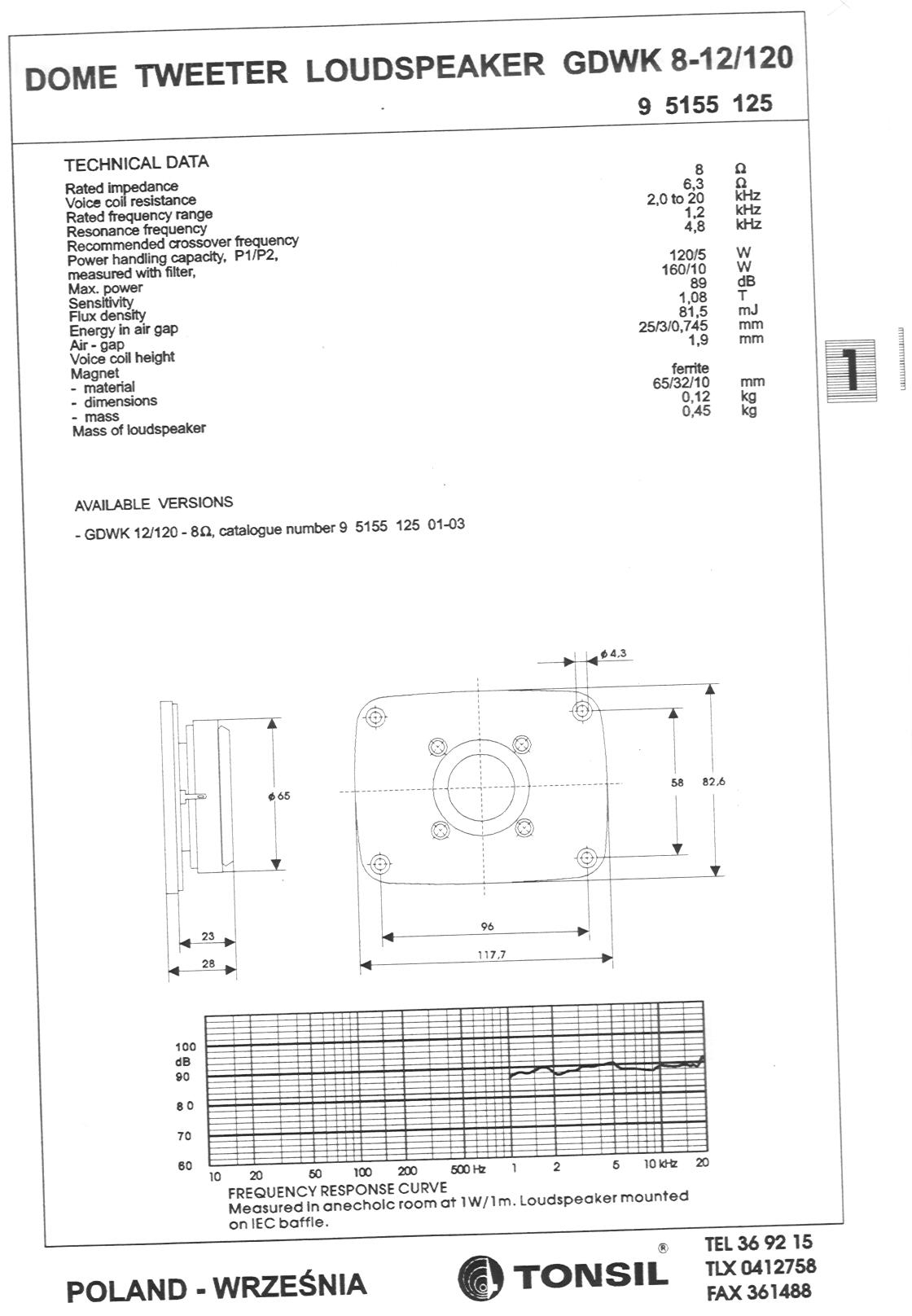

    Witam, szukam po necie ale niestety nic nie moge znaleźć, potrzebuję parametry głośnika tonsilowskiego GDWK 8-12/120 - w necie nie ma takich parametrow jak:
    Le
    QTS
    QMS
    QES
    Nie mowiac juz o wykresie impedancji.
    Może posiada ktos takie dane, wykonywal pomiary lub ma je w swoich zasobach bylbym wdzieczny za udostepnienie ich z gory dzieki.

    tyle na ich temat wyszperałem ze swoich zasobów
    Parametry Głośnika GDWK 8-12/120

    Potrzebuje je do obliczenia zwrotnicy w x-over, szczegolnie brakuje indukcji cewki - tez jestem zadowolony z tej kopolki ale zwrotnica jest przypadkowa i teraz chcialbym dopasowac lepszą.
    Pozatym firmy takie jak np.viston podaje parametry TS wysokotonówek i wykresy impedancji, pozatym do wyliczenia korektora impedancji w wysokotonowce wymagana jest indukcyjnosc cewki.
