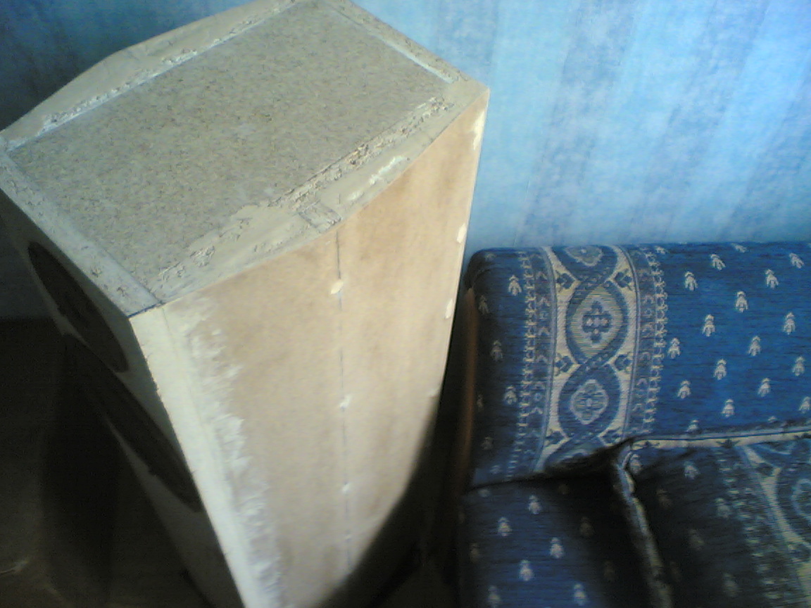

    Witam jak w temacie mam maly problem robie stereo dla ojca :) na Kolumny GDN-18-120-6-SW + S.C. 10N plus subwoofer na stx 27/150/8 . Moje problem polega na tym mam juz kolumny zlozone kompletnie zwrotka itp wszystko zastanawiam sie nad wykonczeniem forir mam Sapeli link http://dlh.pl/1.php?v=Photo&fid=128&fn=sapeli.jpg&rd=%2F%3Fv%3DTProduct%26cid%3D6
    jest on szerokosci 25cm a kolumny maja glebokosc 30cm i sa wygiete jak lezki tak samo subwoofer i pojawia sie problem nalozenia forniru jak mozna polonczyc ze soba dwa kawalki fornir zeby nie bylo tego tak mocno iwdac slyszalem ze robi sie na zakladke moze ktos wyjasni na czym to polega zalanczam zdjecia kolmny jednej :) gotowej do fornirowania .Pozdrawiam krzysiek

    "jest on szerokosci 25cm a kolumny maja glebokosc 30cm i sa wygiete jak lezki tak samo subwoofer i pojawia sie problem nalozenia forniru jak mozna polonczyc ze soba dwa kawalki fornir zeby nie bylo tego tak mocno iwdac slyszalem ze robi sie na zakladke moze ktos wyjasni na czym to polega zalanczam zdjecia kolmny jednej gotowej do fornirowania ."
    łączysz na (małą) zakłądke, potem czymś twardym dociskasz fornir - ten płat będący na wierzchu do powierzchni kolumny, po wyschnięciu szlifujesz.
    Tyle ;]
