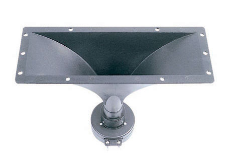

    Witam panów posiadam w domu jeden taki głośnik, ktory lezy sobie nieużywany w szafce od jakichś 2 lat, chcialbym go "troszke" zmodyfikowac.
    Reaktywacja i upgrade kolumn Tonsil
    Chcialbym wsadzic głośnik wysokotonowy tego typu:

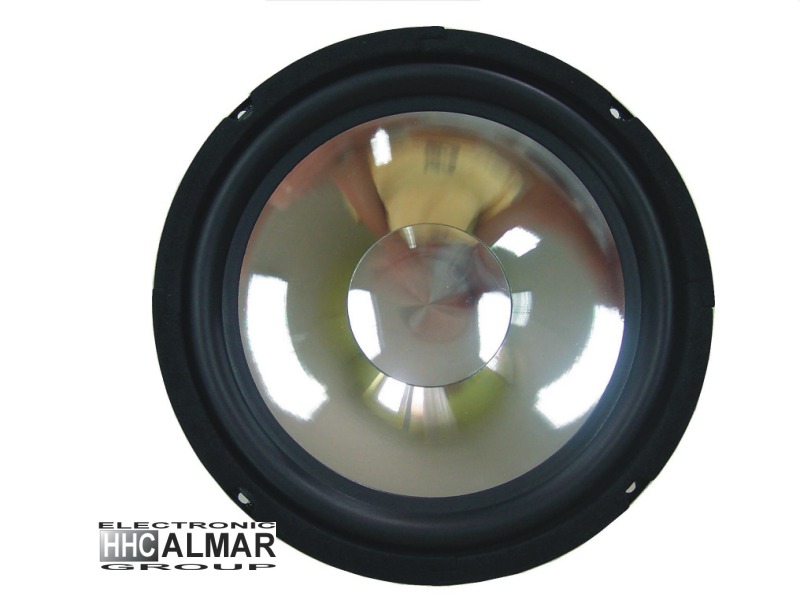

    A niski chyba to:
    Chciałbym aby kolumna była dalej 2 drożna. Natomiast z innowacji:
    -zrobienie bas reflexu
    -wbudowanie wzm;]
    Co wy o tym myślicie? Zamiast terminalu na kabelki od wzmaka zamocowalbym wejscie na chinch...
    Jak widzicie taka wizje jak byscie to wykonali i co byscie polecili(niechcialbym wydac za duzo, to tylko projekt eksperymentalny)?

    Mam małe pytanie: co dokładnie chcesz osiągnąć dzieki tym zabiegom "tuningowym" (ja bym to określił jako a-tuning lub de-tuning)?
    Zastanawiałeś się nad tym że głośnik powinien pracować w przeznaczonej dla siebie objętości że by grał dobrze?
    Zastanawiałeś się nad tym pseudoestradowym tubowym głośnikiem wysokotonowym? jak myślisz jak to będzie łupać po uszach w domu?
    No i midwoofer... klasa sama w sobie brakuje tylko napisu "super extra bass 600watts"
    Jeśli chcesz coś konkretnego zrobić z tymi kolumnami to na początek zajmij się regeneracją poczciwego Tonsila GDN, później możesz wymienić wysokotonówkę na jakiś kopułkowy model i pobawić się zwrotnicą i wytłumieniem.

    Dni świetności te kolumny mają chwilowo za sobą ale da się je przywrócić do pierwotnego (niezłego) stanu całkiem niedużym kosztem. Jeśli głośniki są sprawne to wystarczy wymienić zawieszenia (ew plus membrany) na oryginalne Tonsilowskie z pianki, podłączyć pod wzmak i jazda... za 50zł masz stereo do kompa lepsze brzmieniowo niż zestawy 7.1 za 500zł.
