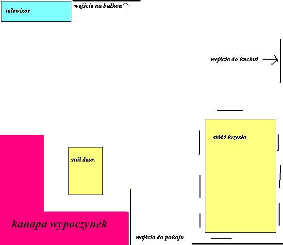

    gdzie rozstawić kolumny ws 442 + alton 80 macie propozycje bo ja nie mam pojecie gdzie je można rozstawić i zeby nie przeszkadzały i oczywiście zeby był dobry odsłuch.:?:

    Wisząco czy stojąco?

    oczywiście na podlodze bo to są dość duże kolumny

    Kurcze, przy TV też nie mogą stać, nie da się ich tak ustawić, jak powinno, przy takim rozkładzie mebli/ sprzętu :cry: , na wisząco to jest możliwe ;)
    Na stojąco to może tak (odsuń lekko stół):

    Bardzo jest nie ustawny ten pokoj ale zonka dala mi do wyboru albo ten pokój albo piwnica:D propozycja jest niezla. na wiszace napewno nie masz szans wynegocjowac bo t sa dość duze kolumny. poczekam na wakacje jak wysle zonke i córcie na wakacje to moze male przestawianie ścian sie zrobi:D jakby ktos jeszcze mial jaks propozycje z góry dzięki

    A TV o ile możesz przesunąć w kierunku drzwi balkonowych?

    zastanawiam sie wlasnie nad tym może telewizor co stoi na szklanym stoliku i tam bedzie stala diora ws 442 no polce niżej stolik jest w kształcei trapezu i nie wysunąć do troche do przodu i na drzwi na balkon :?: nie wiem czy by za bardzo to go nie przytłumiło. a jak z kablami czy powinny mieć taką samą długoś czy jeden za tv np. 1metr a ta w rogu do kuchni 6metrów bo słyszałem ze powinny mieć taką samą długość.

    Przy odpowiedniej średnicy przewodu nie jest długość istotna, nie ma ona większego wpływu.
    Co do umieszczenia kolumny blisko TV, to zwróć uwagę, czy na kineskopie, po jakimś czasie nie zrobią się kolorowe przytłumione plamy, jeżeli tak, to kolumna nie może tam stać. By usunąć te plamy z TV, należy go wyłączyć głównym wyłącznikiem, odczekać ok. godziny i ponownie włączyć głównym włącznikiem TV, plamy powinny zniknąć. Piszę o tym by porada była sensowna i nie musiał byś pisać nowego postu na ten temat ;)
