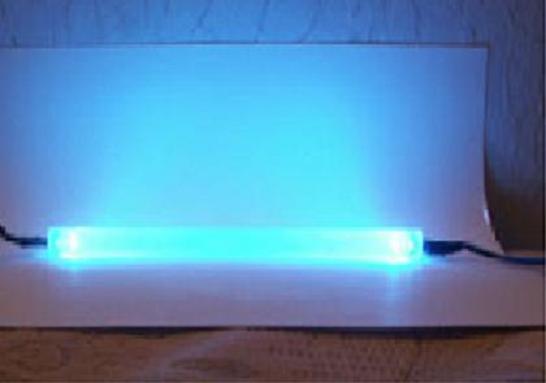

    Etap 1
    Wybieramy się na zakupy.
    Oto lista potrzebnych nam podzespołów:
    1. Kabel najlepiej jak najcieńszy 2-żyłowy , dobrze żeby miał
    oznaczoną jedną żyłę (przeważnie jest to nałożony paseczek
    innego koloru).Długość dowolna, ja proponuję zakupić 2 metry.
    2. Rezystory (oporniki) 500 om 0,5 watowe (ewentualnie ich rezystancja może wynieść pomiędzy 500 a 540 om. Kupujemy 2 sztuki.
    3. Diody niebieskie o podwyższonym stopniu świecenia. Średnica 10mm.
    Kupujemy 2 sztuki.
    4. Żel USG lub żel do włosów (bezbarwny)
    5. Izolatory termokurczliwe o średnicach :
    a) 3 lub 4mm, kolor dowolny (na zdjęciu to ta niebieska) - długość min 2cm
    b) 5mm , proponuję czarną jak na zdjęciu-długość min 5cm
    c) 12mm , koniecznie bezbarwna przeźroczysta-długość min
    19cm
    Etap 2
    Przygotowanie potrzebnych nam narzędzi
    Oto lista potrzebnych nam narzędzi:
    1. Lutownica + cyna (dobrze jest zaopatrzyć się też w kalafonię lub pastę lutowniczą , w znacznej mierze ułatwia to lutowanie)
    2. Nóż, najlepiej ostry. Jeśli posiadasz cążki do cięcia drutu to ułatwi Ci to pracę.
    3. Zapalniczka, pomocna będzie także mała świeczka.
    Etap 3
    Zaczynamy
    - dzielimy kabel na 2 części
    - na każdym z nich z jednej strony obcinamy ok. 1cm z jednej żyły
    - możemy końcówki przewodów „zacynować” co ułatwi nam lutowanie
    Obetnij je w ten sposób żeby dłuższa z końcówek na obu kablach była bez paseczka - ułatwi Ci to identyfikację + i - przy podłączeniu do zasilania.
    - następnie obcinamy w oporniku jedną nóżkę i przylutowujemy ją do krótszego końca kabla
    - w tym momencie możemy już po przylutowaniu opornika obciąć drugą nóżkę aby kończył się w tym samym miejscu co dłuższa część kabla
    - przygotowujemy kawałek izolacji termokurczliwej tej o najmniejszej średnicy
    długość mniej więcej taka jak opornik.
    - nakładamy izolację na kabelek obok opornika
    - obcinamy nóżki przy diodzie tak aby zostało ich ok. 4-5mm
    Uwaga! warto zapamiętać ,że dłuższą nóżkę diody podłączamy pod + a krótszą pod -
    (jeśli podłączając diodę zamienisz + z - nic się nie stanie)
    - teraz możemy przylutować kabel do diody
    - podpalamy świeczkę nasuwamy izolację na lut i trzymając nad ogniem czekamy aż się skurczy.
    - docinamy z izolacji o śr. 5 mm kawałek o takiej długości ,aby po nasunięciu go na kabel zakrywał opornik i luty.
    - po nasunięciu izolacji podgrzewamy ją aby dobrze przyległa do kabla i opornika.
    - następnie drugą końcówkę kabla obieramy i lutujemy końcówki.
    - w tym momencie możemy już sprawdzić podłączając kabel pod zasilanie 12V czy dioda świeci zapamiętując jednocześnie którą końcówkę podłączamy pod + a którą pod -
    W ten sam sposób przygotowujemy kabel z 2-gą diodą.
    Etap 4
    Składamy neon
    - gdy już mamy 2 gotowe diody, wsuwamy jedną z nich do izolacji o średnicy 12 mm wpychając ją całą do środka ok. 3 mm od krawędzi rurki.
    - następnie nad świeczką delikatnie nagrzewamy końcówkę rurki oraz naokoło diody tak aby się zacisneła .W ten sposób uszczelniamy neon.
    - teraz uzupełniamy rurkę żelem (najlepiej do USG) zwracając uwagę aby po wlaniu nie było w środku pęcherzyków powietrza.
    - z drugiej strony wciskamy 2-gą diodę też na głębokość ok. 3 mm.
    -trzeba troszeczkę odczekać aby ciśnienie wypchnęło wodę z rurki.
    Ewentualnie można nalać nieco mniej wody i przy wkładaniu drugiej diody
    ścisnąć delikatnie rurkę a następnie popuszczać.
    - gdy ciśnienie w rurce się już wyrówna, wydmuchujemy resztki wody zgromadzonej na diodzie i ponownie nad świeczką rozgrzewamy końcówkę rurki.
    - teraz możemy zlutować ze sobą końcówki kabelków i podłączyć je do zasilania.
    Zamiast żelu można użyć także wody, którą jest prościej wlać lecz tracimy nieco na efekcie!
    Na dole można pobrać ten sam lecz bardziej zrozumiały (szczególnie dla początkujących) ze względu na dodane w odpowiednich miejscach poradnika zdjęcia pokazujące jak wykonać daną czynność podczas tworzenia neonu!

    Użytkownik: sawi666
    ja bardziej polecam zamiast izolacji termokurczliwej przezroczysty wężyk gumowy - można
    kupić np.w castoramie-jest on mniej matowy. Średnica takiego wężyka powinna być mniejsza
    o ok 1-2mm. od średnicy diody, zanurza się końcówkę we wrzątku na ok 1min, i diodę wciska
    do środka przytrzymując przez chwilę żeby się nie wyśliznęła.
    Użytkownik: dezmont
    jak zrobiłem z rezystorami to lipnie swieciło jak je odciołem to było git
    Użytkownik: zapal
    do zelu proponuje dodac mala ilosc srebnego proszku najlepiej brokatu zalepisty efekt
    wydaje sie ze caly neon sie mieni

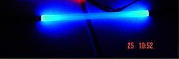

    CrazyKoval
    Na większych nie próbowałem ale jeśli dasz grubszą osłonke i do tego dodasz większą diode no to efekt napewno będzie lepszy!
    Co do długości to trzeba uważać bo w końcu wiązka diody ma określoną długość więc jeśli się zrobi zbyt długi to w środku będzie słabiej świeciło!
    Poniżej dodaje foto przedstawiające nieporządany efekt, który opisałem wyżej!
    [Dla początkujących] Zbuduj efektowny pseudo neon
    (i taki niedopracowany 20cm neon jest sprzedawane na allegro.pl za 7,89 <haha>)
