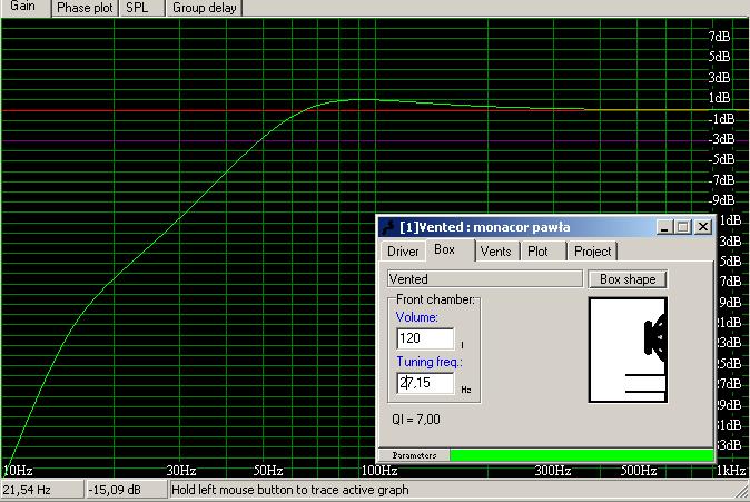

    witam, kolega poprosił mnie zebym zbudował skrzynie do glosnika Monacor SP385G. jest to 15' estradowa ale on wymyslil sobie ze chce to do domu jako subwoofer. Odradzałem mu bardzo ale sie uparł i juz kupił. dlatego mam pytanko jakiej pojemnosci obudowe zrobic? Myslałem nad obudowa ok 120l 27Hz wtedy ma jakies zejscie i dobry impuls. wyglada to mniej wiecej tak: Co o tym myslicie

    ok strojenie ok 40, a obudowa moze byc?
