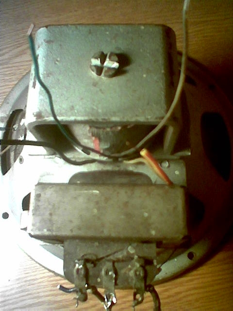

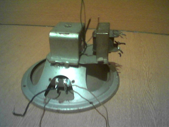

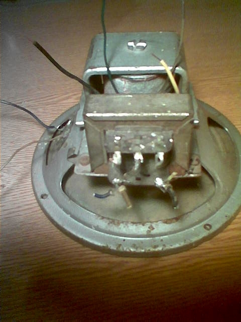

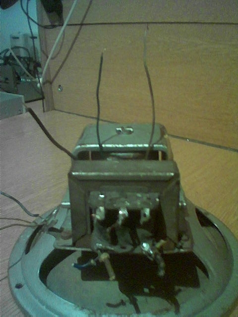

    witam
    oto kilka fotek
    głośnik z transformatorem
    Czy ktoś mógłby mi powiedzieć co i gdzie podłączyć i czy coś by z niego było?zaznaczam że ten głośnik jest dosyć stary w konstrukcji.

    Według fotek jest to głośnik z tzw./wzbudzwniem/ od starego radioodb. typu np."Aga" i w wykorzystaniu go może przydać się schemat jak niżej

    Przesyłam dodatkowy schemat, który będzie bardziej przydatny jak sądzę ponieważ widać na nim uzw. cewki wzbudzenia.

    dzięki, ale nie chodziło mi dokładnie o to. Czy ktoś wie jakiej mocy może być taki głośnik? i jak podłączyć transformator do uzwojenia żeby otrzymać elektromagnes, i czy do tego transformatora podłączamy napięcie prądu zmiennego czy stałego?

    Elektromagnes w starych głośnikach pełnił rołe dławika i od razu, jak samam nazwa wskazuje - jako żródło opola magnetycznego dla cewki głośnika. Tu od razu jest dobudowany transformator głośnikowy. Oczywiście że na prąd zmienny. A moc znikoma - może 2, 3W. Gdzieś mam podobny głośnik. Lepiej go schowaj, kiedyś się przyda jakiemuś zagorzałemu radioamatorowi starych, zabytkowych radioodbiorników i możesz go sprzedać za całkiem przyzwoitą sumkę.

    Głośnik a raczej cewkę na nim nawiniętą można wykorzystać zasilając ją nap. stałym ok.200v po usunięciu membrany, ponieważ w radiu spełnia ona rolę dławika w filtrze zasilacza.

    kohonez mógłbyś zmierzyć rezystancje poszczególnych odczepów.

    Czy przypadkiem tu https://www.elektroda.pl/rtvforum/topic694807.html#3577191 już nie zakładałeś tematu o tym głośniku?Chyba napisałem dokładnie jak były zasilane takie elektromagnesy.Te linki do Agi są bezużyteczne ,tam nie było takiego głośnika.Jeśli podawać linki to do radia które faktycznie ma elektromagnes w głośniku http://www.fonar.com.pl/audio/schematy/radio_ta/1946_01_1.htm
    http://www.fonar.com.pl/audio/schematy/radio_ta/radiotechnika_t755.htm
    Widać chyba w zasilaczu Agi dławik a nie widać elektromagnesu w głośniku.A jeśli zasilisz prądem zmiennym ten elektromagnes jak radzi kolega Przem188 to nie zazdroszczę wrażeń.Śliczny brum w głośniku gwarantowany.I jeszcze jedno ,ten transformator nie służy do zasilania elektormagnesu głośnika!Jego pierwotne uzwojenie jest w anodzie lampy końcowej a wtórne jest podłaczone do głośnika.Poza zabytkowym radiem ten głośnik jest nie do wykorzystania.I nie zakłada się 2 tematów o tym samym.
