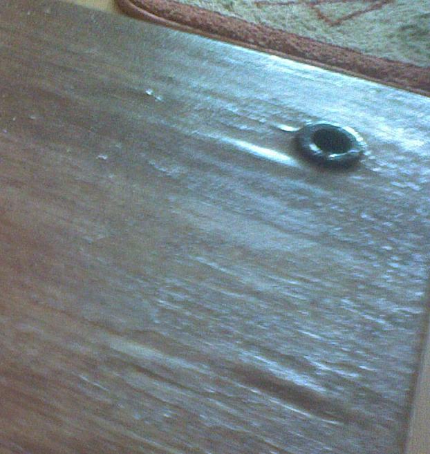

    ostatnio lakierowalem moje kolumny ktore za fornirowane lakierem wodnym luxmal hrydroparkiet boazeria lakier do boazerii i elementow drewnianych wewnatrz pomieszczen i wlasnie po lakierowniu zauwarzylem ze w niektorych miejscach zrobily sie smugi i chcialem je zetrzec papierem sciernym i caly lakier zmatowac i jeszcze raz pomalowac ale okazolo sie ze zostaly biale plamki i niemoge tego niczym zmyc zetrzec czy spotkaliscie sie juz z takim czym??I jak to mozna usunac moze jakis rozpuszczalnik plyn niewiem jak wiecie co z tym zrobic to prosze o rade wielkie dzieki

    a to nie jest odbarwienie ?

    Cze , jeżeli jest to odbarwienie to nie warto tego szlifować bo będzie widać ponownie . Po prostu kup Scansol bardzo dobry środek do lakierów i farb . Nakładasz go pędzelkiem na lakier , czekasz do momentu kiedy lakier zacznie "pulchnieć" i lekko ściągasz szpachelką . Po zatem nie szkodzi okleinie .Pozdro

    a jezeli podaczas lakierowania lakierem wodnym wyskakuja mi bomble to co mam zrobic(po jakims czasie bomble wsiakaja ale zostaja po nich slady?)dzieki i pozdawiam

    sprawdzales date tego lakieru ? moze on jakis stary jest :|

    polecam polakierować poliuretanem adler albo ica efekt będzie ok

    Jeżeli pojawiaja się bąble to powierzchnia może być tłusta bądź lakier jest przeterminowany.

    wlasnie zauwarzylem ze kupilem w marko w gdyni przeterminowany lakier ale malowalem nim kolumny i mam na nich teraz slady po bablach czy oplaca sie teraz to zeszlifowac i pomalowac nowym lakierem bedzie to lepiej wygladac niz na zdjeciu??Czy jednak moze byc to spowodowane zlym przyklejeniem forniru chociaz moim zdaniem to malo proawdopodobne bo kleilem do ze stolarzem na klej henkel moment wiec co radzicie w takiej sytuacji??
    p.s a moze urzyc to zdjecia tego lakieru Scansol??I czym to potem odtluscic??
