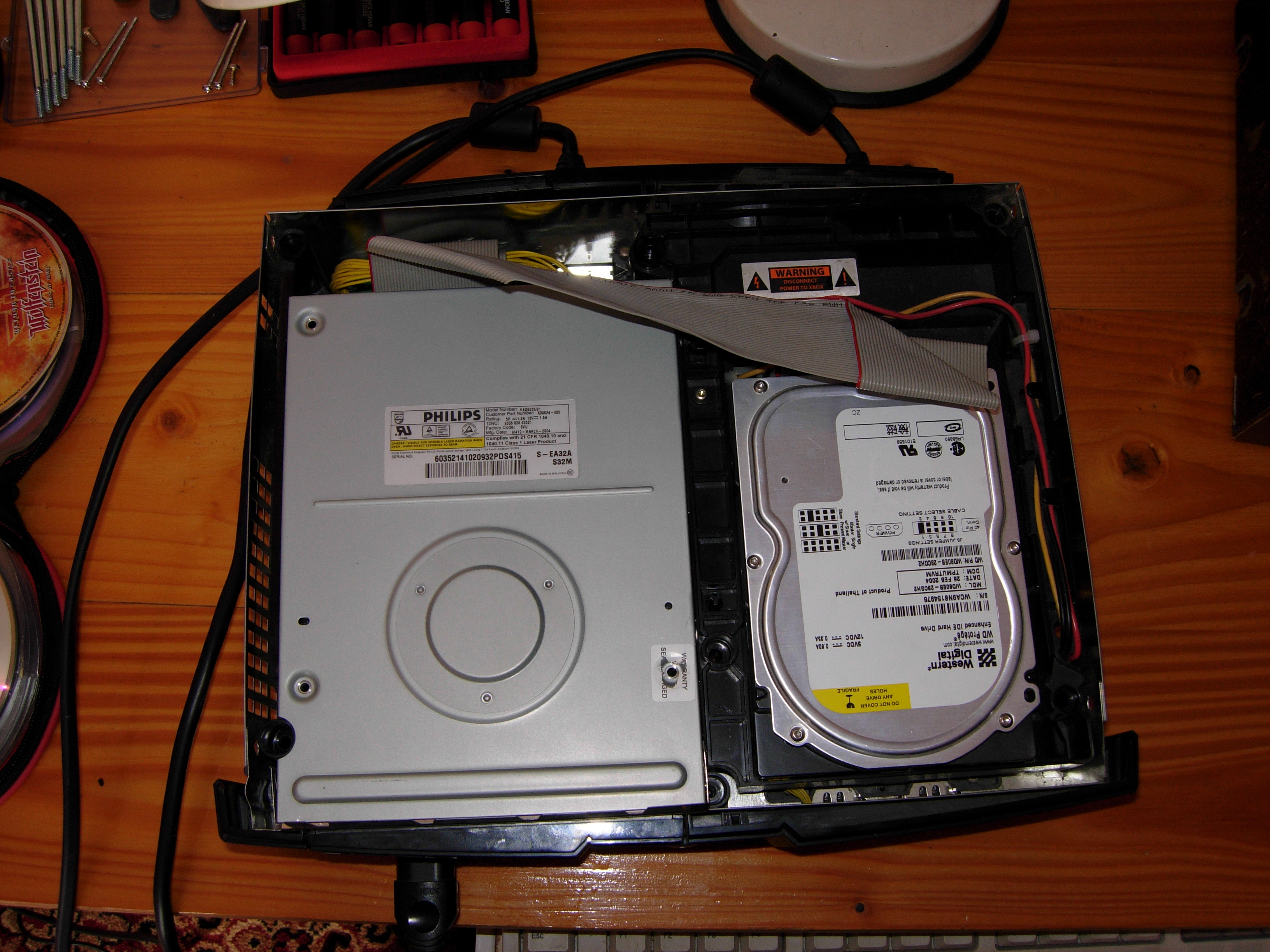

    jest to model:
    Xbox Video Game SystemWA 98052-6399
    Microsoft

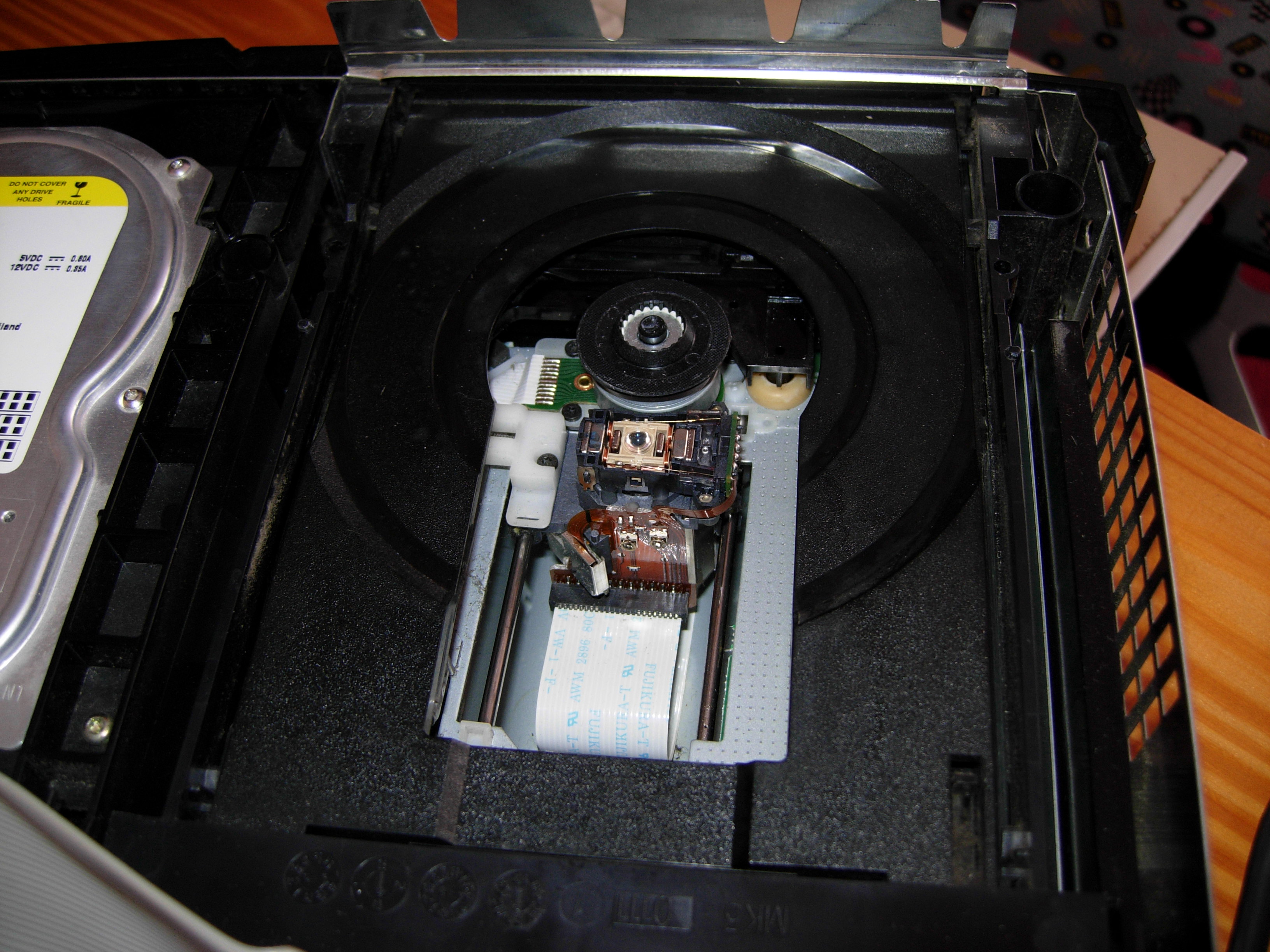

    Problem jaki jest to nieodczytuje pły DVD, natomiat CD odczytuje.
    Prubowałem delikatnie przekręcić perkiem, ( są oczywiście dwa jeden od
    CD drugi od DVD ) ale brak reakcji.
    Sprubuje zamieścić zdjęcia tego Xboxa.

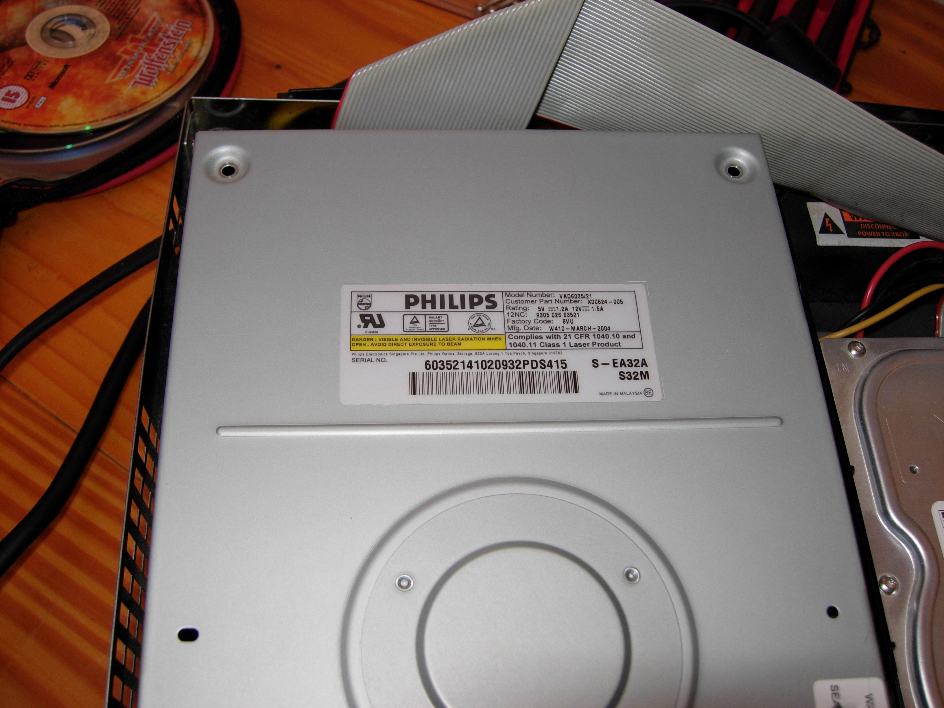

    Na obudowie czytnika ( metalowa obudowa ) jest napisane nr. S-EA32A
    S32M, czy to będzie nr. lasera, bo po rozebraniu niedoszukałem innego oznaczenia.

  • #2 3584969
    dewone
    podobne problemy ma kosola ps2 i tam wystarczy skalibrowac laser a jesli to nie pomaga to niestety nowy trzeba wstawic
