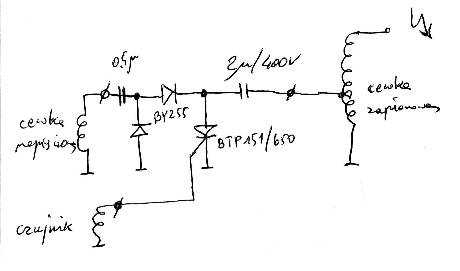

    Masz tu schemat zapłonu tyrystorowego do motocykla lub kosiarki :
    • Tranzystorowy układ zapłonowy na tranzystorze IRF 840 zapłon iskr..jpg (67.64 KB) Musisz być zalogowany, aby pobrać ten załącznik.

    jozefg ...dzkięki będę próbował z tym schematem. Schemacik pojawił się po kilku otwarciach forum. :wink:

    Zmontowałem zapłon tyrystorowy według schematu jaki zamieściłeś i już są duże postępy! Jest iskra ale mam wrażenie jakby troszeczke za mała i są problemy z odpaleniem. Miałbyś jakiś pomysł na małe zmodernizowanie układu? Cewka zasilająca daje ok 90-120V AC zależy jak silnie pociągnę linke przy zapalaniu. Może zmieniać wartości kondensatorów? Z góry wielkie dzięki!!!

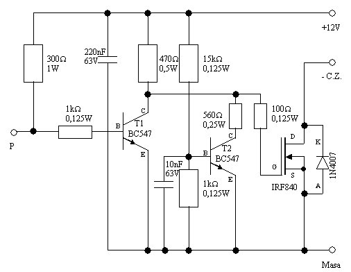

  • #28 1048396
    qbis19
    Posty: 562
    Pomógł: 20
    Ocena: 64
    Nie wiem czy już dostałeś schemat o który tak się pytałeś ale wrzucam tu coś co powinno Ci odpowiadać .Pozdrawiam
    • Tranzystorowy układ zapłonowy na tranzystorze IRF 840 zaplon.JPG (50.15 KB) Musisz być zalogowany, aby pobrać ten załącznik.
  • #30 1058526
    qbis19
    Posty: 562
    Pomógł: 20
    Ocena: 64
    Układ który wrzuciłem powyżej bedę montował pojutrze a potem wybieram sie na południe czyli przede mną jakieś 1200km więc zobacze jak sie zachowuje silnik pod kazdym względem i czy układ nie padnie .....
