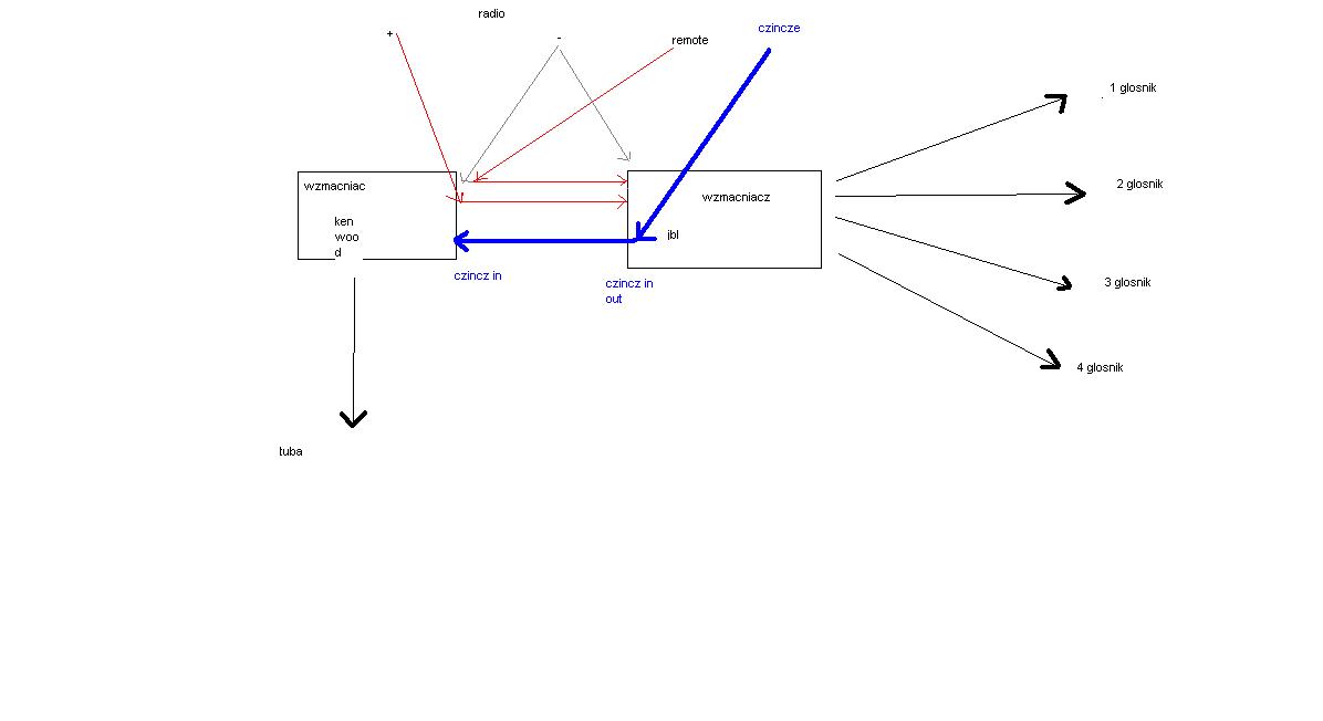

    Mam wzmacniacz kenwood,ktory zasila tube. Odlaczylem glosniki od radia(radio w tej chwili nie zasila zadnych glosnikow) i podlaczylem te glosniki do zamontowanego wlasnie wzmacniacza jbl(4 kanaly), ktory to nastepnie podlaczylem poprzez przelotke chinch do powyzszego kenwooda. Pogralem chwile glosno i w pewnym momencie wszystko umilklo :( Nie graja oba wzmacniacze ;( bezpieczniki są całe. Napięcie jest podawane na obydwa wzmacniacze(jak odepne + od wzmacniacza to miernik pokazuje 12volt a jak podepne + zpowrotem do wzmacniacza to miedzy - a + wychodzi cos okolo 1volta lub troche wiecej(mierzac napiecie bezposrednio na stykach wzmacniacza) ale zarowno jeden jak drugi robia tylko co chwila trzpik, trzpik(jakby sie chcialy zalaczyc) a ten jbl dodatkowo miga wszystkimi trzema diodami. Na co stawiacie? Co to moze byc? Ten kenwood zawsze zasilal tube i nigdy nie bylo klopotu a gdy doszedl jbl to sie cos sypnelo. Wzmacniacze maja wspolny(gruby kabel +) i osobna mase. Maja tez wspolne zalaczanie sygnalem antenowym radia(na nim tez jest +). Nie wiem o co chodzi ;( Jakies sugestie?

    Ten 1V to masz na wyjściu wzmaka czy na stykach zasilania? Jaki przekrój ma przewód plusowy? Jakie moce rms mają wzmacniacze? Czy próbowałeś co się dzieje jak odłączysz jeden ze wzmacniaczy? Czy masz wpiętą kostkę iso od głośników w radiu(może gdzieś na starych kablach od głośników masz zwarcie i wzmak w radiu się nie włącza)? Próbowałeś podmienić przewód plusowy(to może być na chwilę przewód 1,5mm^2)? Może któraś z mas nie ma prawidłowego styku. Próbowałeś podłączyć głośniki(jakiekolwiek) do radia i sprawdzić czy wogóle gra? Mierzyłeś rezystancje głośników? Który głośnik odłączyłeś(masz ich 5)?

    1 volt mam na stykach zasilajacych wzmacniacz. Przewód plusowy jest dosc gruby(4mm?-taki z gotowego kompletu do zasilania wzmacniaczy...tylko, zeja mam pod niego teraz az dwa wzmacniacze podlaczone!) Wzmacniacz kenwood ma 1x150watt i gra z tuba 125watt. A do wzmacniacza jbl(4x67watt) podlaczone sa 4 glosniki po 40 watt + tweetery 40watt(wzmacniacz jest ustawiony na okolo 70% mocy-nie na full bo wiem ze za mocny). Wzmacniacz jbl ustawiony jest na filtr górnoprzepustowy bo i tak mocny bas daje tuba. Zrobie to co napisales(ale dopiero po poludniu) i poznym wieczorem napisze co tam ustalilem. Sprawdze wzmacniacze osobno i zmierze rezystancje glosnikow. Porozpinam wszystko, sprawdze styki, pomierze i dam znac ;) Dzieki za pomoc. A moze ktos juz przerabial cos takiego, ze wzmacniacz tyka jak zegarek? pozdrawiam ;)
    A i jeszcze wazna rzecz. Wzmacniacz jbl ma dwa bezpieczniki po 20 amper a wzmacniacz kenwood 1 bezpiecznik 20 amper. Na kablu zasilajacym mam bezpiecznik 30 amper(bo musi byc slabszy od akumulatora) a akumulator jest 45 ah. Czyzby za maly akumulator i brak kondensatora. To wszystko wydarzylo sie przy pracujacym silniku a nie na samym aku.

    Poszukiwanie zacznij od sprawdzenia czy jest B. DOBRY styk masy oraz 12V z akumulatora. Poruszaj kablem o dokręć mocno.

    Przy kiepskim styku zasilanie idzie na wzmak i kontrolka normalnie świeci jednak po podaniu obciążenia (zapodanie muzyki) wszystko na wzmacniaczach zamiera z powodu nie wystarczającego prądu. Jednak to nie powinno uszkodzić wzmacniacza.
    odłącz wszyskie głośniki i podłącz jedynie wzmak z subem by ewentualnie wyeliminować zwarcie w drugim wzmacniaczu i tamtych przewodach.

    Informuje, ze problem juz rozwiazany. Racje mieli Ci co zasugerowali slaby styk. Okazalalo się, ze mialem tandetny bezpiecznik...ladne szkielko i pozlacany bezpiecznik ale nie dawal dobrego styku przy obciazeniu. Wywalilem to dziadostwo i zamontowalem zwykly bezpiecznik samochodowy 30A na kablu zasilajacym. Wszystko smiga az pieknie. Czy jest jakas roznica miedzy dzialaniem takiego bezpiecznika do car audio a zwyklym samochodowym...ten samochodowy sprawia wrazenie jakiegos cienkiego. Czy widzicie jakies przeciwskazania do jego zastosowania? Akumulator mam tylko 45ah ale wkrotce zmienie na 55 lub 60ah a wtedy dam grubszy bepiecznik np 40-45ah. Pozdrawiam i dziekuje wszystkim zainteresowanym tym tematem za okazana pomoc.
