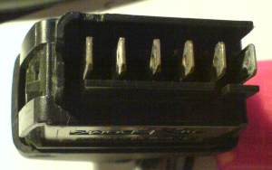

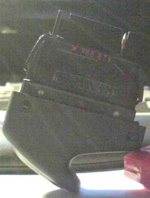

    A moze zrobic Ci zdjecie przełącznika?? Ale podałem połaczenia jakie w nim wystepuja.

    Więc czemu, jeśli jest to oryginalny zestaw do renault megane, nie pójdziesz sobie do księgarni/biblioteki i nie zajrzysz do książki z cyklu "Sam naprawiam..." , czy też "Eksploatacja i naprawa..."???
    Wyłącznik łączy na krzyż (jeśli nie steruję jakąś dodatkową elektroniką): w pozycji środkowej nie łączy nic lub zwiera silnik z dwóch stron do masy/zsilania. W jednym położeniu załącza na silnik z jednej strony plus, z drugiej minus. W drugim położeniu robi to odwrotnie.
    Czyli mając przełącznik dwubiegunowy (dwusekcyjny) z zerem po środku masz:
    [ 1 2 3 ]
    [ 4 5 6 ]
    gdzie:
    1 łączysz z 6, 3 łączysz z 4, do 2 i 5 połączasz silnik, a zasilanie do połączonych ze sobą 1 - 6 i 3 - 4. I w momencie wychylenia w jedną stronę dostaniesz łączenie: 1 z 2 i 4 z 5. A przełączając w drugą stronę: 2 z 3 i 5 z 6, czyli odwrotne. Zostaje przypasować tylko wyjścia do posiadanych przez ciebie wyłączników.

    Tak. Chciałem zdjęcie wyłącznika i jego złącza.
