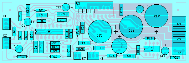

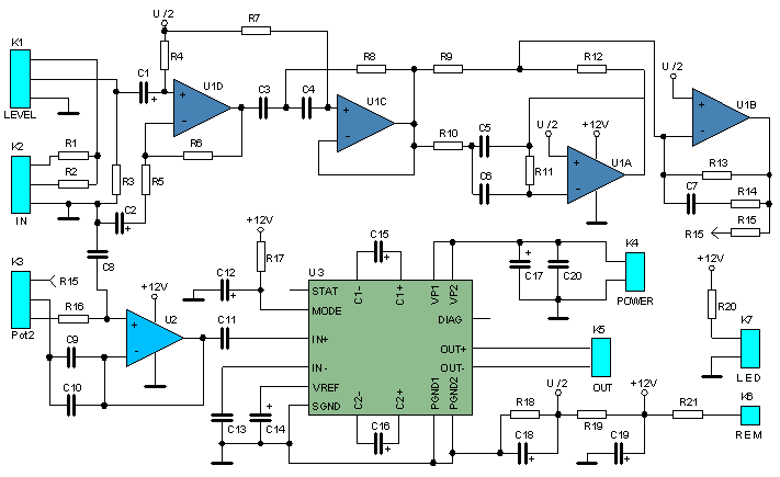

    Witam Chciałbym z góry przeprosić za całą sytuacje ,prowizje już zdjąłem.
    Jest to projekt z owej strony ,nie mój.Ale uważam , że lepiej wykonać ten projekt dla osób ktore są zainteresowane niż samemu wykonywac przetwornice na SG i pózniej dawać te tda7294 poprostu wyjdzie taniej, koszt samego układu TDA1562Q to ok 26 zł. Pozdrawiam

    WoŹnY
    Projekt może i fajny, jednak chyba nikt z początkujących go nie zbuduje. Pomimo, iż prosty, dostarczone PCB to nikt nie wie jakie elementy tam siedzą poza TDA. Proponuje autorowi postu, poprawienie dokumentacji.
  • #13 3602856
    AREK0882
    Witam na prośbe Wożnego post zmieniłem. Pozdradwiam

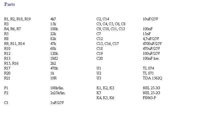

    WoŹnY
    AREK0882 źle mnie zrozumiałeś. Nikt nie wie jakie wartości mają np. C2, R1 itd. W dokumentacji tego nie ma. Podaj wartości, to ludziska sobie poradzą. Pozdrawiam
  • #15 3608246
    AREK0882
    Wszystko jest w załączniku na samym początku ale skoro u ciebie tego nie widać to przosze bardzo spis części.

    Gibon007er
    Czy da rade ,żeby grał wzmacniacz w Swoim pełnym paśmie ? a nie tylko na niskie ?
  • #17 3610579
    żarówka rtęciowa
    Poziom 37  
    Gibon007er napisał:
    Czy da rade ,żeby grał wzmacniacz w swoim pełnym paśmie ? a nie tylko na niskie ?
    Należy usunąć filtr dolnoprzepustowy na wejściu.
