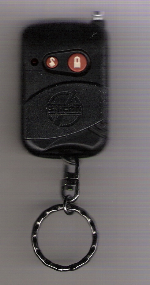

Alarm Silicon. Gdzie można kupić pilot do tego alarmu?

    Nie wiem co to znaczy do "starego silikona". Jednak jeżeli chodzi o tego pilota jak na zdjęciu, to mam do odstąpienia (nowy).

    Pytanie jeszcze, czy stały, czy zmienny kod. W tej obudowie są i takie i takie. Poza tym, przed tą obudową były jeszcze dwie "starsze".

    stary Silikon jest stało kodowy i nie ma możliwości wprogramowania nowego.Są co prawda jeszcze ludzie co zszczytują kody ale takich jest bardzo ciężko znaleźć,ponieważ od kilku ładnych lat obowiązują zmienno kodowe.Na marginesie taki pilot kosztuje ok 70 zł plus jego wprogramowanie co daję że całość nie bardzo się opłaca.Lepiej kupic nowy alarm cena max 120 zł i wykorzystać istniejącą instalację alarmową co można bez problemu zrobić samemu.Andrzej

    Nie jest to pilot jak na zdjęciu u Gienka.Teraz podam więcej szczegółów:jest to pilot trzy przyciskowy w kolorach (przyciski)czerwony -czarny- czerwony.Pilot ma antenę,zieloną diodę led i następujący opis na płytce TX-07AR6A , układ scalony z napisem EXEL i XL105P.To chyba wszystko!

    Hej mos5. Masz pilota, który jest od centrali Silicon Prelude ARS. Jest to zmienny kod. Będzie ci pasował do tego systemu pilot od alarmu Silicon:
    1. BAS ARS
    2. Esprit (pilot jajo)
    Gdzie to kupić, to ciężko powiedzieć, bo lokalni dystrybutorzy raczej się wyprzedali ze sprzętu, który ma 10 lat. ELCO-EXIM jest importerem tego sprzętu, więc spróbuj u nich.

  • #9 3605879
    Zmacio
    Należy rozkręcić centralkę.W środku jest switch, a jeśli go nie ma, to są wolne punkty lutownicze w których powinien być. Zewrzeć te punkty, lub wcisnąć switch'a na 1 sek. Nacisnąć 2 razy na którykolwiek przycisk w pilocie. O ile pilot jest sprawny zacznie się komunikować z centralką.
