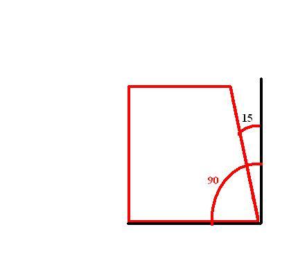

  • #19 3602488
    Bartuc
    Dzieki. A jeszcze pod jakim kątem ma byc pochylona tylna ścianka?
