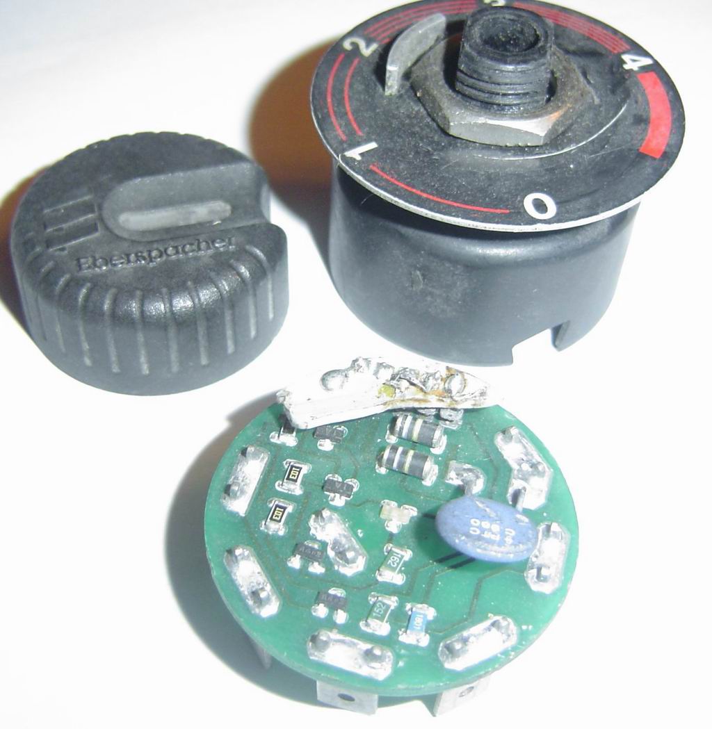

    Posiadam część główną tego ogrzewania które zawiera w sobie sterownik. Niestety reostat który jest nastawnikiem dla urządzenia jest uszkodzony. Składa się on z dwu płytek drukowanych. Chciałbym go naprawić lecz potrzebuję zdjęcia i wartości rezystancji potencjometru wierzchniej płytki. Zamieszczam zdjęcia tego uszkodzonego "przełącznika". Chodzi o odtworzenie tej części z potencjometrami która jest połączona z drugą za pomocą pięciu pinów. Podejrzewam że powinnien na niej być potencjometr i termistor.

    widze że chcesz wyważyć otwarte drzwi bo jeśli cię nie stać na 170 zł za nowy to kup sobie potencjometr 500 ohm z wyłącznikiem najlepiej starego typu ,bo są masywnie wykonane . obecnie produkowane to szmira wykonana przez żółte rączki dokładasz rezystor 1.2 k i masz zadawanie temperatury z wyłącznikiem a diodę to sobie wstawisz wg własnej inwencji

    Dzięki dziś rozpracowałem już wszystko. Tak jak mówisz za pomocą dekadówki i włącznika. Niestety sterownik nic nie poruszył. Chyba zarzucam temat.
