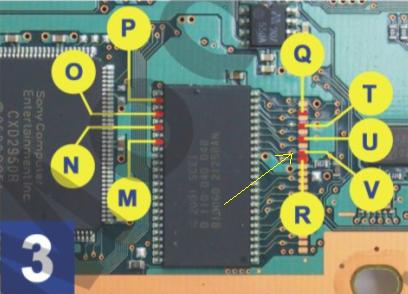

    -gdzie mam przylutować kabel wychodzący z wyjścia "V" na czipie, ponieważ odczepił mi się.

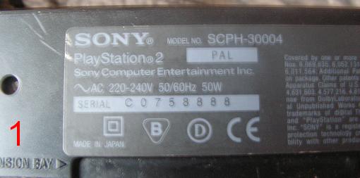

    (1)Na pierwszym zdjęciu jest model konsoli.

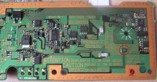

    (2)Drugie zdjęcie przedstawia płytkę na której jest uszkodzony bezpiecznik.

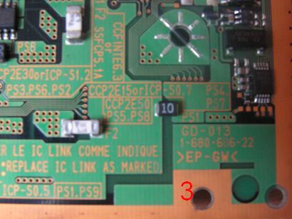

    (3)Trzecie zdjęcie przedstawia uszkodzony bezpiecznik.

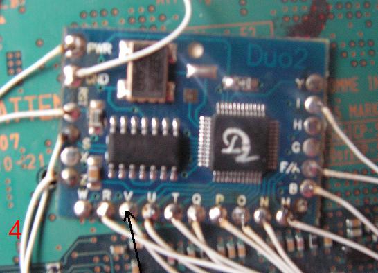

    (4)Czwarte zdjęcie przedstawia czip którym została przerobiona konsola.

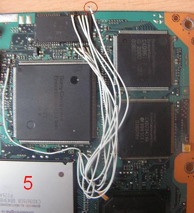

    (5)Piąte przedstawia odlutowany kabel.

    Do DUO 2 ten odłączony kabelek V dołącz w miejsce jak na rysunku:
    Playstation 2 bezpiecznik oraz odlutowany kabel.
    Skąd wiesz że ten bezpiecznik jest uszkodzony???Sprawdzałeś miernikiem czy ma przejście???
    Bez niego pewnie coś nie wystartuje!

    Nie ma przejścia przez bezpiecznik.
    Sadze z tego ze jest uszkodzony czy da sie go zastapic czyms naprzykład zwykłym drutem. Playstation się nie włącza.

    Raczej niczym nie da się go zastąpić ponieważ to jest smd i w razie zwarcia drut wytrzyma a konsole szlak trafi!!!
    Zamiast tego bezpiecznika możesz włączyć amperomierz podczas pracy konsoli i zmierzyć jaki prąd jest w tym miejscu i zastosować bezpiecznik o około 30% większej wartości niż max zmierzonej wartości,a wtedy może taki znajdziesz w domu!!!
