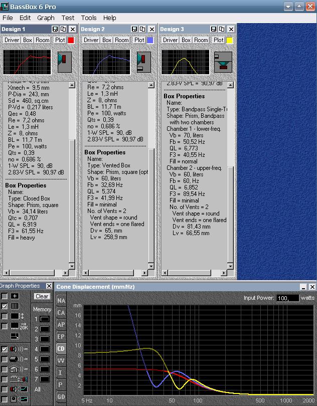

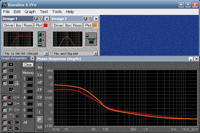

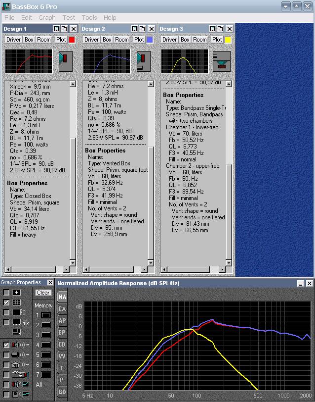

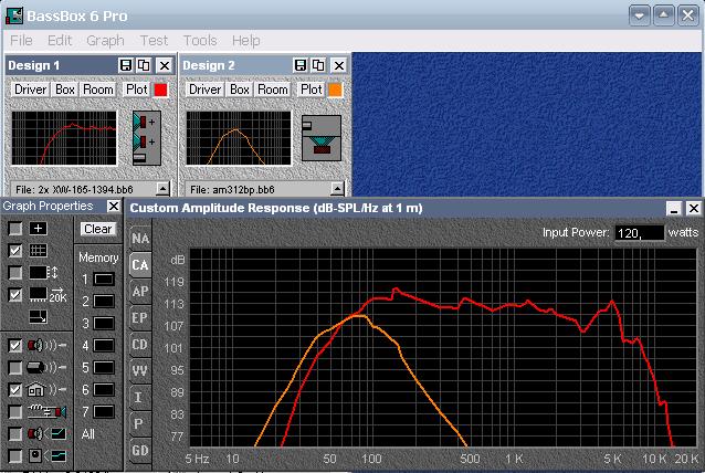

  • #3 3602104
    Kyzak
    a może zrobię band-pass? co myślicie o takim pomyśle?
    robiłem symulacje - wychodzi nieźle na tle bassreflexu i nie tak źle na tle zamkniętej:
    W załączniku dorzuciłem moje projekty z BassBox'a - można złożyć razem wykres planowanego BP z istniejącymi już moimi kolumnami. Wg mnie ładnie pasuje jedno do drugiego - wystarczy przesunąć fazę suba o -90stopni i grałoby super. Głośność też ok.

    "najlepszym jego wykorzystaniem byłby sub do kina domowego?
    czy to prawda że głośnik ten nie nadaje się do muzyki? "
    raczej tak , głośnik to mulator i o ile w kinie i czarnej muzie się to sprawdza, to w czymś szybszym się gubi straszliwie...
    "jak stoi sprawa z BR? można w tym polu cos kombinować? "
    generalnie dla niego raczej br, w closed tylko traci...
    Tym bardziej że nie jest jakoś specjalnie wytrzymały na moc.
    150w + umiejętne posługiwanie sięgałką volume to dla niego max.
    "a może zrobię band-pass? co myślicie o takim pomyśle? "
    bp to nie tylko symulacje - to nie takie proste jak się może wydawać ;]
    Zwykle trzeba się pobawić nieco bo raczej na 1 projekcie budy bp się nie skończy...
    Pozatym w tym wypadku sprzęt pomiarowy jest już wymagany niestety...
    Jeśli nie masz choć JIGa to lepiej się za to nie zabieraj...
