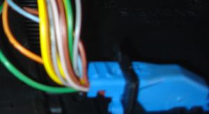

    Witam ponownie. Sprawdziłem pomarańczowy kabelek po stronie kierowcy jak podam na niego mase to zero reakcji zamka
    Natomiast jak kolega pkhenr napisał mam od spodu skrzynki bezpiecznikowej pomarańczowy kabelek idący do do niebieskiej kostki w bsi w miejsce zaznaczone na czerwono
    centralny zamek peugeot 206 2001r
    jest to jedyny pomarańczowy kabelek w tej kostce.
    czy to o niego chodzi i czy mam go przeciąć i podając mase sprawdzić czy reaguje??
    troszkę się boję zeby czegoś nie popsuć i dlatego ponownie pytam zeby się upewnić.
    za pomoc dziękuję
    A no i jeszcze jedno pytanie o którą niebieską kostke chodzi o tą??
    czy o tą??
    w tej pierwszej która idzie do BSi mam nawet 2 pomarańczowe przewody

    najpierw podaj masę raz przy zamkniętych zamkach a raz przy otwartch (na nierozciętym )-będziesz wiedział jaka reakcja (natomiast CHWILOWA ) przerwa daje skutek odwrotny
  • #16 3608301
    baryla123
    Hej dzięki za pomoc udało mi się odnaleźć odpowiedni kabelek okazało się ze w moim aucie to nie kabel pomarańczowy tylko fioletowy i wszystko gra to teraz mi jeszcze podpowiedz jeśli możesz czy pod te krańcówki w zamku mogę się podłączyć i gdzie migacze.:D
