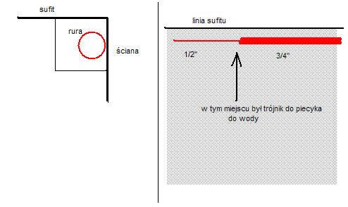

    Pierwsze tyczy się prowadzenia rury od gazu ziemnego ( 1/2'', zasila tylko kuchenkę - 2 palniki ).
    Remont łazienki - rura od gazu
    rzut z góry
    czerwone to rura, duzy prostokąt to sciany, pomiedzy ktorymi sa kanaly kominowe (małe kwadraty). Kanaly te po zdemontowaniu piecykow gazowych do ogrzeania wody ( junkersy jak to się mówiło ) stoją już kilka lat nieużywane. Mogę tak poprowadzić rurę ? oczywiście dałbym przepust przez ścianę w postaci metalowej rury, powiedzmy calowej. Przekułbym się omijajac kanał, najbliżej ściany.
    Znalazłem gdzieś w necie ustawę o prowadzeniu rur i niby mogę tak zrobić
    ale chciałem się poradzić fachowców, którzy mają z tym do czynienia na codzień. Jesli będzie potrzeba to ją znajdę jeszcze raz i przytoczę :)
    Drugie pytanie dotyczy kratek do kanału wentylacyjnego do łazienki, słyszałem, że są takie reagujące na wilgoć - prawda to ? Nie wiem jak to się w ogóle nazywa ... potrzebuja zasilania czy to działa na zasadzie jakiegoś powiedzmy spręzynującego bimetalu ? ( zamyka - otwiera ) ?

    mozesz przeprowadzić rurę według nowego projektu ztym ze musisz pamietać aby nie przebiegał on przez kanał kominowy , czasami stosuje się jeszcze w takich projektach dodatkową ochrone w postaci dugiej rury przez sciane ,instalacje taką mozna wykonać z miedzi lutem twardym co ułatwia prace przy takiej pracy ale nalezy pamietac ze na jakie kolwiek rury użytedo budowy instalacji gazowej musza posiadać odpowiednie normy do takich prac
    tu jest link dziennika ustaw na ten temat poczytaj sobie rozdział 7
    http://www.e-dach.pl/doc/rmi/dz_u_02_75_690.htm

    Jest to mieszkanie w bloku, czytam, ze rury powinny być łączone poprzez spawanie, a nie skręcane ( tak samo widzę mówisz Ty ). U mnie od początku sa skręcane, więc czy moge po prostu wykorzystać stare rury, oczyścić i skręcić na nowo, oczywiście w nowym układzie ;) ?
    Przy prowadzeniu przez ścianę zastosuję dodatkową rurę ochronną.
    Teraz jeszcze :) o zbudowę tego, chciałem zabudować płytą g-k, tak jak na obrazku (lewa część, jest to przekrój poprzeczny ), jako że jest to ściana nośna i nie będę tam chowal rury:
    Czytałem, że musiały by być jakieś otwory wentylacyjne jeszcze.
    Na prawej części obrazka jest rysunek rur w łazience, czy mógłbym tą 3/4'' rurę samodzielnie zdemontowac i poprowadzić 1/2'' do gazomierza i to na nim założyć redukcję (rura zajmowałaby mniej miejca a i tak nie wykorzystuję już takiej średnicy, do kuchenki starczy 1/2'' ) ?

    morzesz zabudować rure ale tak aby nie stanowiło to problemu w szybkim dostępie, a lutownie sugerowałem ze wzgledu estetyki i łatwosci montazu,na dzień dzisiejszy mozna łączyć spawem skręcaniem i lutowaniem , aha rura 1/2 zupełnie ci wystaczy a odnosnie wentylacji w zabudowie nie jest to konieczne ale przydało by się zrobić jakiś otwór do pomiaru nieszczelności , a wblokach są czeste takie kontrole spowodowane wymogami przepisów
    a zabudowa powina być tak zrobiona aby była łatwa w zdemontowaniu w przypadku jakiejkolwiek usterki
