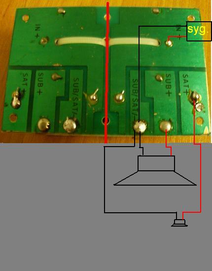

    Witam. Weszłem w posiadanie zwrotnicy basowej, pochodzi ona od subwofera pasywnego CAT BERLIN i szukam porady jak to cudo podłączyc do suba w samochodzie i czy potrzebuje ona zasilanie czy nie.
    Zdjęcie w załączniku.

    to jest stereofoniczna zwrotnica nisko/ wysokotonowa.
    czerwona kreska dzieli ją na dwie jednakowe części.
    jest to nic innego jak cewka idąca w szeregu na głośnik basowy (sub) i kondensator na głośnik wysokotonowy (sat)
    niestety brakuje tam przyłącza (-) IN (wejście) i dlatego musisz je podłączyć do sub/sat(-).
    jeśli nie masz lepszego pomysłu jak wykożystać tą zwrotkę, wymontój jedynie te cewki (będziesz miał dwie :D ) i jedną z nich podłącz szeregowo z głośnikiem basowym
