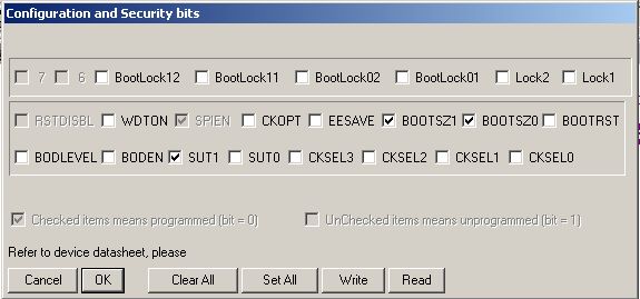

    Elektrooonik
    Poziom 29  
    Posty: 1212
    Pomógł: 127
    Ocena: 83
    Gdy robie tak jak mówisz w jednym terminalu jest ok, dostaje 97 a drugi na zmiane, raz 97 raz cos innego. Jak to zinterpretowac?
    Pytasz o fusy, załaczam screen:

    zumek
    Posty: 3352
    Pomógł: 695
    Ocena: 52
    Czy w terminalach masz takie same ustawienia transmisji :?:
    Liczba bajtów na sekundę:4800
    Bity danych :8
    Parzystość :brak
    Bity stopu :1
    Sterowanie przepływem :brak
    Piotrek
    PS
    Fusiki ok :D
  • #17 3612924
    mirekk36
    Posty: 9195
    Pomógł: 964
    Ocena: 2289
    hmmm fusy masz ustawione dla High Freq Resonator (1111) - czyli tak jak pisze kolega powyżej powinno działać na rezonatorze ale na początku pisałeś że masz rezonator 4MHz to powinieneś mieć teoretycznie ustawione dla Low Freq Resonator (1011) albo Medium Freq Resonator (1101)
    hmmm ciekawe czy dlatego ? może jednak są jakieś zakłócenia transmisji i czasem jest ok a czasem jest dobrze - ale to trza by było sprawdzić - czyli ustawić je inaczej
