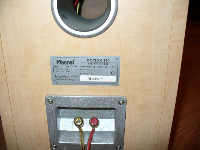

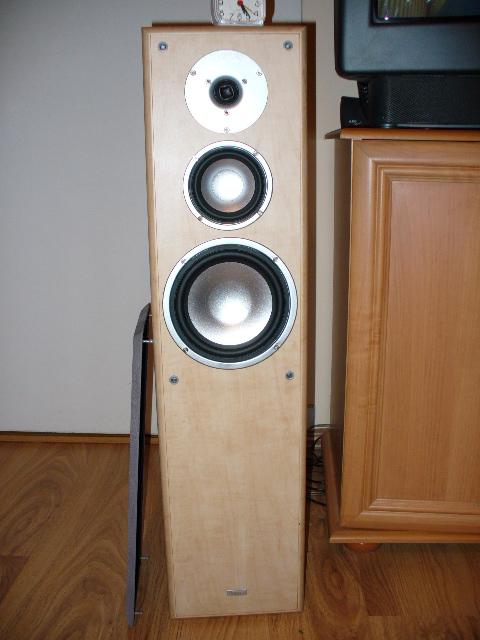

    Witam mam małe pytanie czy w tym zestawie nie jest za słaby amplituner ?
    To technics sa-ex320 o mocy 60W na kanał głośniki do magnaty motion 880 ? Może ktos ma takie podłączone i sie podzieli zdaniem na temat tych kolumn podłogowych.I drugie pytanie jaką tube aktywna pod ten zestaw byście polecili nie to zeby basu zbyt mało było na tym zestawie ale chodzi mi tu o żeby odciąży magnaty i dac w dupe sąsiadowi:D

    Na poczatek sprzedalbym tego technicsa i kupil jakiegos denona ablo marantza. Co do kolumn na poczatek rozkrec wysokotonowca i wypchnij wgnieciona kopulke.

    No tak kopółka zrobiona taśma samoprzylepną , ale jakiej mocy ten wzmacniacz aby głosniki w pełni wykorzystac??

    Do tych kolumienek masz troszkę zamały wzmak…
    Potrzebny by był cos oko 100 W w RMS… I to minimum taki!

    Tak na marginesie - jak sprawdzałem te kolumienki miały 4 Ohm więc opis 4-8 jest dość mylący. Sprawdź jak jest u Ciebie żebyś się nie przejechał jak kupisz wzmak na tylko 8Ohm.
    I wygłusz je bo w środku są puste. I strojenie jest dość kiepskie ale nic Ci nie podpowiem bo ich nie przestrajałem, oryginalnie nadają się raczej do KD niż stereo ( i z taką myślą były produkowane) - mają duże podbicie w dole pasma przenoszenia. Efekt jest taki że fajnie brzmią wszelkiego rodzaju wybuchy ale w muzyce trochę to wypacza brzmienie.
