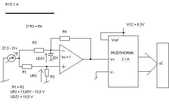

  • #5 3618337
    bolo44
    Posty: 22
    Poprawiłem rysunki proszę sprawdzić czy dobrze ?
    Wydaje mi się że trzeba dodać diode D1 do w rysunku 2A aby podnieść potencjał na wejsciu V-. W ten sposób gdy napięcie V+ będzie równe 1V przetwornik wskaże 00H.
    Mam jeszcze takie pytanie gdyz układ który buduje z omawianym źródłem napięcia będzia załączany przez przekaźnik zastanawiam się czy do redukcji pików, które mogą się pojawiać po zatrzaśnięciu przek. wystarczy rezystro C 4700uF. Nie wiem jak duże mogą byc te piki ale wolałbym zabezpieczyć scalaka na wszelki wypadek przynajmniej kondziorem.
    • Przetwornik A/C 8-bitowy dla zakresu 27,6V-21V do mikrokontrolera - jak ustawić? Rys 3.JPG (11.04 KB) Musisz być zalogowany, aby pobrać ten załącznik.
    • Przetwornik A/C 8-bitowy dla zakresu 27,6V-21V do mikrokontrolera - jak ustawić? RYS 2A.JPG (17.51 KB) Musisz być zalogowany, aby pobrać ten załącznik.
    • Przetwornik A/C 8-bitowy dla zakresu 27,6V-21V do mikrokontrolera - jak ustawić? RYS 1A.JPG (18.6 KB) Musisz być zalogowany, aby pobrać ten załącznik.
  • #6 3618520
    Jerzy Węglorz
    Posty: 3447
    Pomógł: 501
    Ocena: 451
    Rys 2 nie będzie działać: Zenerka zwiera sygnał!
    Rys 1A: ZD1 powoduje, że układ ma duże (i nieliniowe) wzmocnienie. R3 powinien być zasilany z Zenerki, a nie ze źródła sygnału! W tej chwili na wejściu "- jest cały czas napięcie zenerki, więc każde napięcie na wejściu "+" powoduje maksymalne wysterowanie wzm.op.
  • #7 3619523
    _jta_
    Specjalista elektronik
    Posty: 49163
    Pomógł: 3212
    Ocena: 4263
    Zenerka może nie, ale D1 na pewno - chyba, żeby ją odwrotnie podłączyć (to ma być zabezpieczenie wejścia?).
    Ogólnie zastosowanie zenerki wprowadza nieliniowość i jest niewskazane. Zwłaszcza, że można prosto i dobrze.
    Ogólna zasada: wzmacniacz operacyjny, do każdego wejścia podłączasz jeden opornik "wejściowy", drugi
    "wyjściowy", stosunek oporności "wejściowych" do "wyjściowych" powinien być taki, jaka ma być przekładnia
    napięcia - czyli jak z zakresu o rozpiętości 6.6V chcesz zrobić rozpiętość 5V, to wejściowy/wyjściowy=6.6/5.
    Wyjściowy od wejścia '+' łączysz do masy, od '-' do wyjścia; wejściowy od '+' do napięcia mierzonego, od
    '-' do stabilizowanego napięcia 21V (czy jakie napięcie ma odpowiadać zeru na wyjściu).
    I jeszcze uwaga na zasilanie: wzmacniacze operacyjne zwykle nie potrafią dać na wyjściu napięcia równego
    ujemnemu napięciu zasilania, więc powinno być ze 2V poniżej napięcia 'zero' przetwornika A/C, który jest dalej.
  • #8 3620566
    bolo44
    Posty: 22
    Założeniem diody D1 z rys 2A było to aby podwyższyć potencjał wejścia V- przetwornika chodziło mi o wykorzystanie spadku napięcia diody w kierunku przewodzenia - pomyślałem że moze to tak funkcjonować Na wejście V- nie ma wchodzić sygnał użyteczny. Poprostu chciałem aby przetwornik uznawał 1V jak mase i gdy na wejscie V+będzie wchodził sygnał 1V przetwornik ma mieć na swych wyjsciach same "0" . Ale rozumiem że pomysł z podwyższeniem tego potensjału jest kiepski bo mogę tam przecież wstawić zenerkę, która mi ustawi to napięcie na 1V.
    W rys 1A faktycznie dioda nie powinna się znajdować na wejsciu + ale tak zrozumiałem poprzedni opis i stwierdziłem że może faktycznie tak będzie lepiej najwyraźniej źle zrozumiałem.
    Czy mogę prosić o jakiś schemat jak byście to zrobili najlepiej żeby nie wprowadzać neiliniowości diod zenera. Byłoby miło gdyby odrazu były dobrane wartości rezystorów i typ W.O. oraz przetwornicy jeśli ktoś będzie na tyle miły to bardzo dziękuje.
