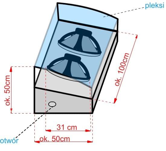

    A mianowicie kiedyś siostra kupiła tubę 900 Watową nisko tonową (2 głośnikową).
    Tak to wyglądało
    Jak Zbudować tubę basową ?
    dla efektu włożyłem do niej neonki i naprawdę ładnie działała. Niestety autko miało wypadek, a tuba sie roztrzaskała :/ Jedyne co mi zostało to jeden głośnik:
    Jak Zbudować tubę basową ?Jak Zbudować tubę basową ?
    Dlatego zamierzam zbudować dla niego nową tubę. Wiem, że zbić będę musiał jakieś "pudełko" Tylko tu pojawia się pytanie jak ?

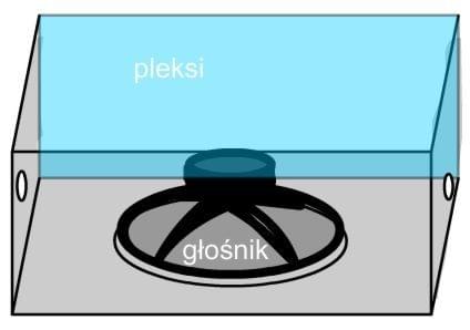

    Zapewne żeby działał ładnie musi w nim panować odpowiednia akustyka, ciśnienie itp. Jak wcześniej pisałem mało się na tym znam :P Ale postanowiłem, że dobrze będzie zrobić coś takiego:
    zbić mu jakieś pomieszczenie, na górę chciałbym dać pleksiglas, po bokach niewielkie otwory, oraz wyjście dla kabelków. Głośnik przykręcić do dolnej ścianki, wszystko uszcelnić.
    Taki plan, choć zapewne lepiej byłoby dać mu troszkę przestrzeni między membraną a dolną ścianką. (aha średnica całego głośnika ma około 31cm)
    Proszę was o jakieś pomysły (bo mój pewnie okaże się lipny :P) O kilka zdań jak to powinienem zrobić, lub jakieś uwagi.

    Najwazniejsze jest zebys podal parametry głosnika. Jesli ich nie masz to model głosnika a ktos cos napewno do niego poszuka. na ich podstawie sie dowiesz jaka bedzie duza ta skrzynka i ile matarialu bedziesz potrzebowal do jej zrobienia i jakiej grubosci materialu. Niewiadomo czy po obliczeniu wyjdzie ze bedzie miał BR<otworki> wszystko zalezy od parametrow głosnika. POZDRAWIAM :)

    Jedyne co wiem to, że głośniki są 800Watt, oraz jak wcześniej wyglądała tuba :/
    Wymiary podałem z pamięci, więc są naprawde mocno przybliżone :/
    Nigdzie nie mogę znaleźć chodź by podobnej do niej ;/ Zeby wiedzieć co to jest...

    hmmm no jakbys znalazł gdzies jaka długosc miał BR to troszke łatwiej by było cos powiedziec i jakbys jeszcze powiedzial przy jakiej muzyce gral najlepiej z podanych wymiarow litraz mozna obliczyc na jeden głosnik ale strojenie tez byłoby wazne znac gdy niema parametrow tego głosniczka

    Moim zdaniem strata czasu lepiej kupic jakis glosnik. Tak to bedziesz musial eksperymentowac pojdzie na to kupe materialu i czasu zanim dojdziesz w jakiej glosnik bedzie gral - chodzi o zamknieta. Jak BR to jeszcze wiecej kombinacji. Na koniec moze sie okazac ze ten glosnik gra kiepsko i tylko wywalisz niepotrzebnie kase.
    Pleksji na obudowe sobie daruj, kiedys robilem testy i mialo to jakotaka racje bytu tylko przy duzych grubosciach - choc i tak dzwiek byl dziwny bo nawet gruba wpadala w rezonans. Niestety nawet grupa pleksja nie jest tania. Lepiej solidna z MDF sprawdzone rozwiazanie i proste w budowie...
