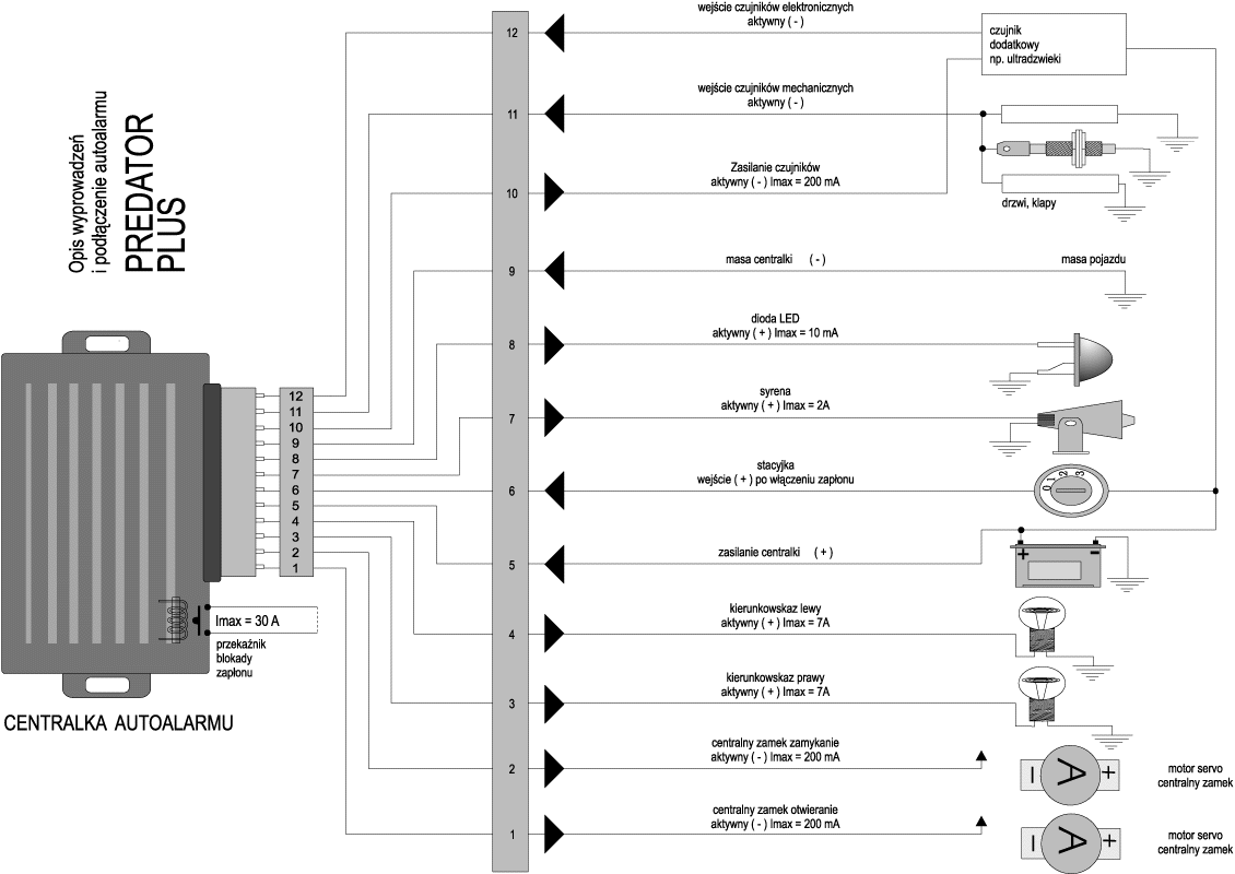

    Czesc! W alarmie predator 2000 plus od przekaznika blokady zaplonu wychodza dwa grubsze kable i jeden cienki( wszystkie w kolorze czarnym). Prosze powiedziec od czego jest ten cienki kabel? U mnie jest luzny, nie podpiety nigdzie...

    On jest taki jak telefon :D ma antenkę wewnętrzną :D
