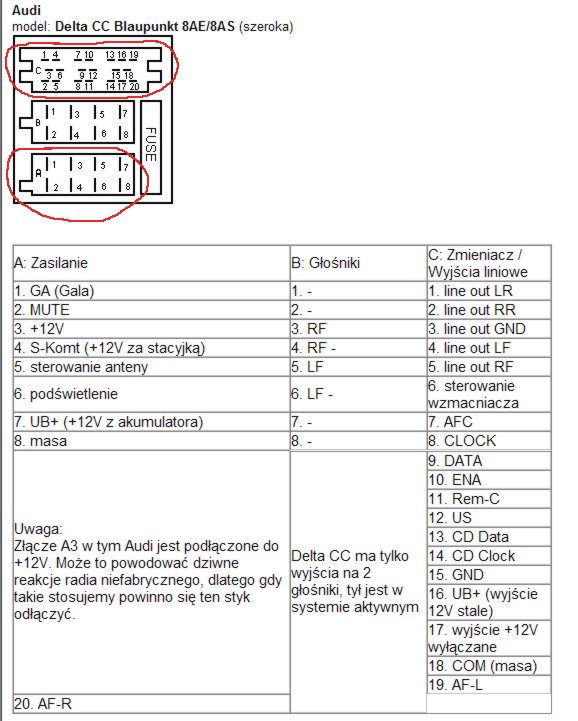

    Czy moze mi ktos powiedziec co muszę zrobić i czy się da podłączyć radyjko Pioneer pod głośniki 6 sztuk ( dwa ostatnie wywale bo zle grają ) jak zdemontuję zmieniarkę oraz radio delta z takiej instalacji.
    Mam system BOSE w audi i wtyki wszystkie podłączone są do tych gniazd co zaznaczyłam na czerwono. Czyli zmieniarka, wzmacniacz i zasilanie.
    Głośniki 8 sztuk napedza wzmacniacz oryginalny .
    Czy mogę pod wejście liniowe wzmacniacza podpiąć wyjście na głośniki z radia pioneer ? czy nie bedzie za silny sygnał ? Czy lepiej rozdzielic to wszystko i z wyjscie liniowe w radiu do wzmacniacza ?

    Wzmacniacz podłącz do wyjścia liniowego z radia, nie sądzę żeby ten wzmacniacz mógł pracować pod wysokim.

    Ok, będe chciał jeszcze zamontować drugi wzmacniacz + skrzynka basowa więc chyba muszę rozdzielić wyjście liniowe z radia na dwa wzmacniacze.

    jeśli masz jedno wyjście RCAto tak. Są do dostania przewody sygnałowe które rozgałęziają sie na dwie pary.
    Ewentualnie jeśli wzmacnacz ma dodatkowe wyjście sygnału to można połączyć z kolejnym wzmacniaczem przewodem 0,5m
