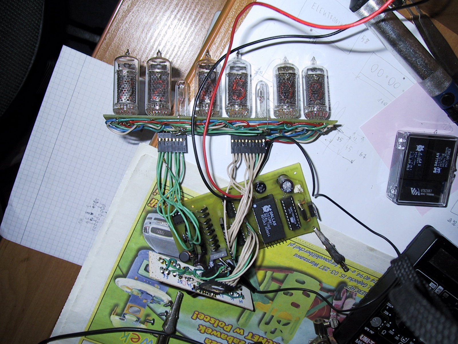

    Witam chciałbym wam zaprezentować wykonany własnoręcznie zegarek na lampach Nixie Lc-531 Dolam. Nie są to jakieś szczególnie duze czy czytelne, takie dostałem w ilości 12 sztuk. Z tego datku wybrałem 8 najlepszych, które działają po dziś dzień. Tu chciałbym zaznaczyć iż nie jest to mój projekt. Zaprojektował go nasz kolega z elektrody krzkomar. Wielkie dzięki dla niego za udostępnienie i pomoc. Tu link do jego postu wraz z projektem : https://www.elektroda.pl/rtvforum/topic279761.html
    Zegarek powstał już bardzo dawno, bo w moje najdłuższe (pomaturalne) wakacje w 2005 roku. Jego budowa pochłonęła jakies 1,5 m-ca ponieważ miałem małe problemy, najpierw z przetwornicą do zasilania lamp, następnie z układem ds12887. Przetwornice zastąpiłem inną z innego projektu który mnie zainspirował (link : http://www.jogis-roehrenbude.de/Leserbriefe/Nixie-Clock/nixie-clock.htm )
    Układy Ds12887 wygrzebałem ze starych płyt ( musiałem zepsuć aż 3). Posiadam dwa nowe układy ( sample z maxima) jednak nie wiem jak je mogę uaktywnić ( należy podać odpowiedni stan aby wewnętrzny generator zaczął zliczanie). Jezeli ktoś by mi w tym pomógł- napisanie prostego pragramiku- to bede wdzięczny, bo aktualny układ ma defekt w postaci nie wysyłania jednego bity, objawia się to nie wyświetlaniem 8 i 9.
    Mam na to sposób :) gdy jest wciśniety przycisk od ustawiania godziny wszystko pięknie działa :) moja wina, bo raz ds-a odwrotnie wsadziłem :) . Szklane rurki pomiędzy lampami w których są małe neonówki to szkolne probówki, bynajmniej nie pochodzą z lewego źródła ( czyt. nielegalnego przywłaszczenia mienia) kupiłem je w warszawskim sklepie z pomocami naukowymi cezas.

    i wystrczy?? Bo z tego co czytałem to trzeba wysłać odpowiedni sygnał na rejestry, który uaktywnia wewnętrzny licznik.
    Poza tym jest mały szczególik układ na twoim schemacie to ds12885 a to chyba cos innego. Mój to ds12887 a on nie ma mozliwościo podpięcia kwarcu.
    cytuje słowa noty mysle ze kazdy zrozumie:
    OSCILLATOR CONTROL BITS
    When the DS12887 is shipped from the factory, the internal oscillator is turned off. This feature prevents
    the lithium energy cell from being used until it is installed in a system. A pattern of 010 in bits 4 through
    6 of Register A turns the oscillator on and enables the countdown chain. A pattern of 11X turns the
    oscillator on, but holds the countdown chain of the oscillator in reset. All other combinations of bits 4
    through 6 keep the oscillator off.

    Jest nowa wersja softu do pobrania ode mnie ze strony: http://krzkomar.googlepages.com/zegarnixienads12887
    Zrobiłem dziś inicjowanie Dallasa, mam nadzieję że to rozwiąże problemy. Oczywiście nie miałem jak sprawdzić czy to coś pomoże bo ja nie widzę różnicy, ale daj znać czy pomogło :).
