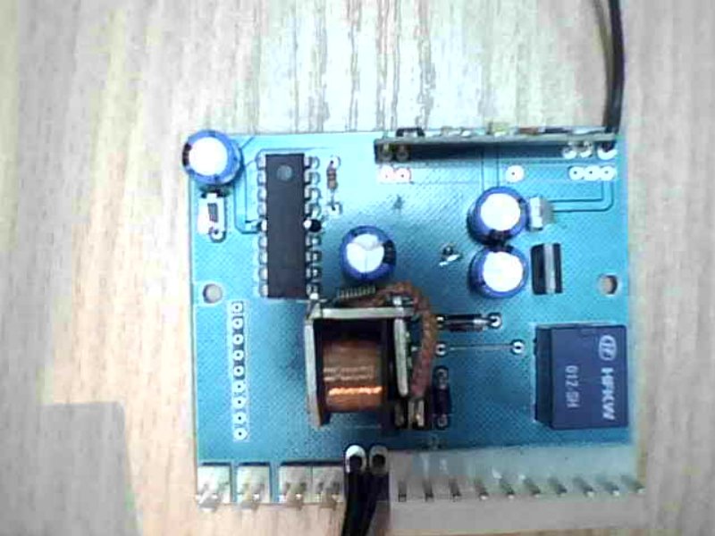

    Witam. Znalazłem w swoich rupieciach starą centralkę alarmową nawigatora ale niestety nie znam modelu i nie posiadam schematu podłączenia.Główna kostka ma opis ale nie wiem co z pozostałymi wejściami . Może któryś z kolegów posiada jakiś schemat to proszę o pomoc.Fotka centralki w załączniku.Z góry dziękuję Gzregorz R.

    Myślę, że nie powinno być problemów nawet "na czuja". Na pewno w tych dodatkowych złączach masz wyjście na diodę, czujnik opcjonalny, może wyłącznik serwisowy. Zrób zdjęcie płytki od strony elementów i druku, to więcej powiem.

    Patrząc na piny licząc od strony dużego złącza:
    1. Zasilanie czujnika +12V
    2. Wejście czujnika
    3. Wejście czujnika
    4. Masa po uzbrojeniu
    Info do wejść 2 i 3: któreś jest pewnie prealarmowe.
    Następne piny: 5 i 6 (masa) prawdopodobnie przycisk serwisowy
    Następne:
    7. masa LED
    8. Led (wygląda na to, że powinien być w szereg dany opornik)
    Jeśli chodzi o identyfikację pinów od od 5 do 8, to łatwo to zrobić po podłączeniu centralki do zasilacza i przetestowanie multimetrem. Równie dobrze, pin 5 może zasilać diodę migającą (przez opornik). Tylko wtedy, dioda będzie jednakowo migać bez względu na stan alarmu.
