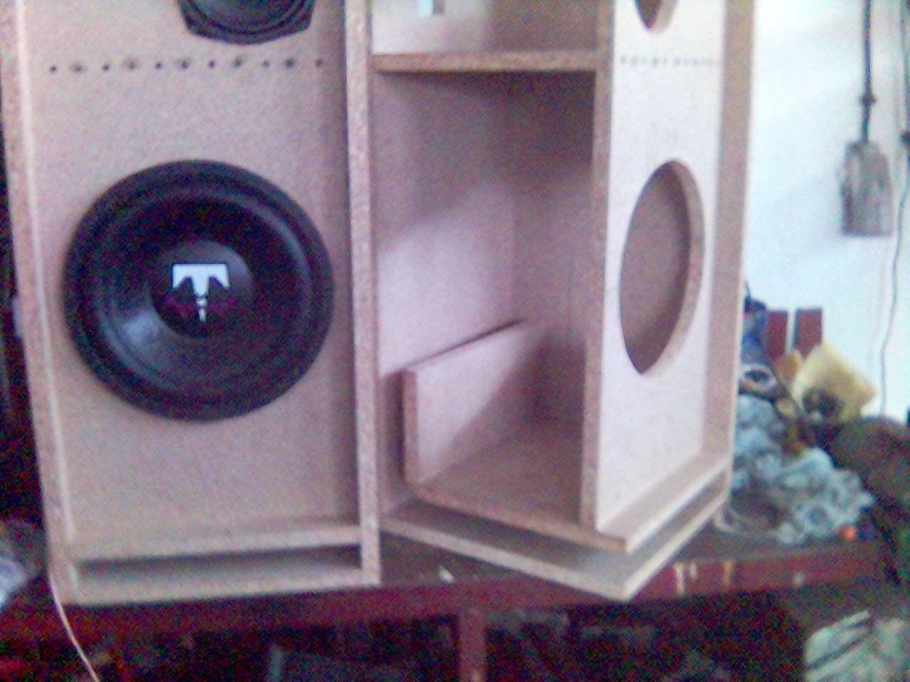

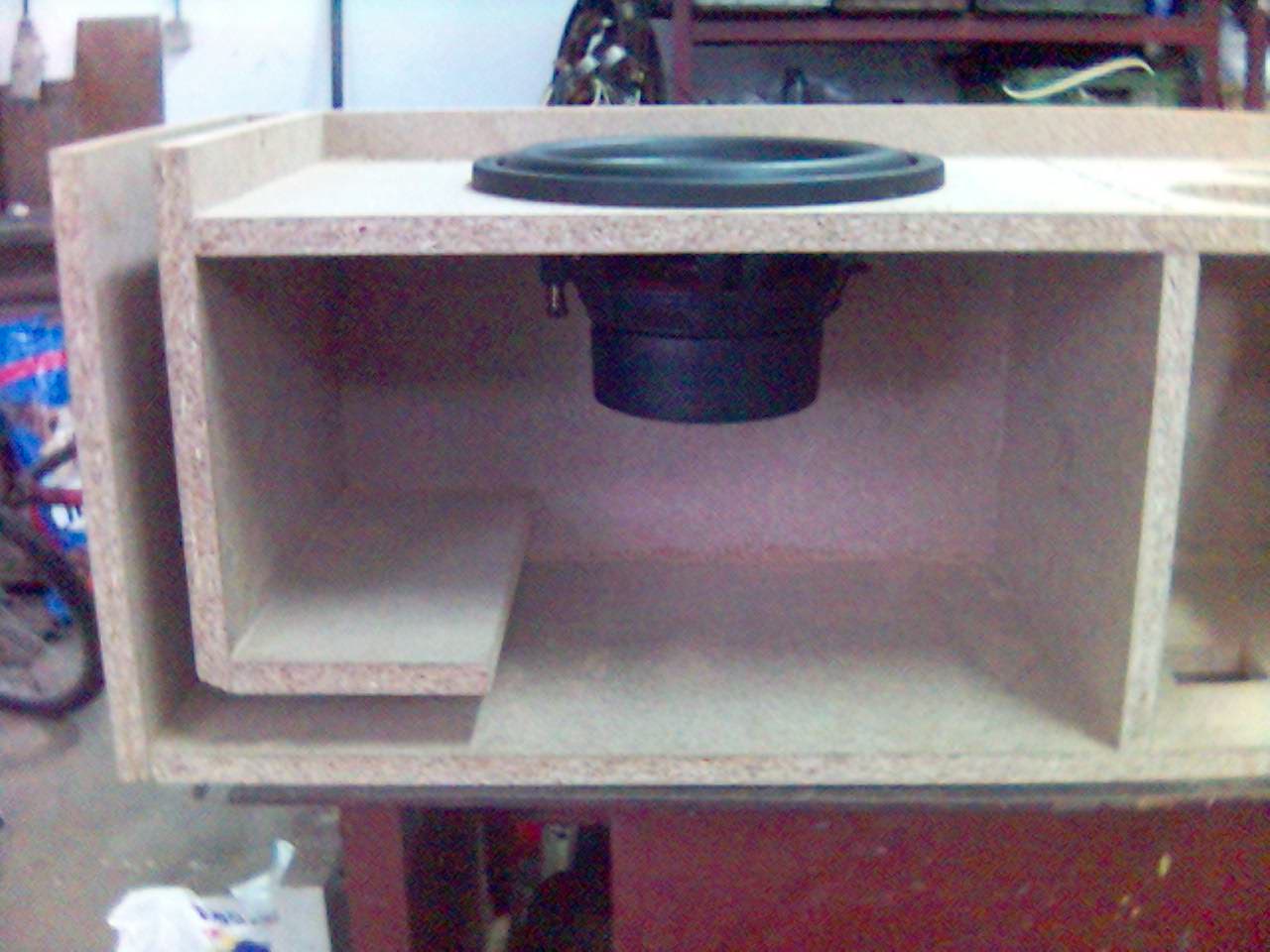

    Witam! Ja robiłem włąśnie bas refleks prostokątny do moich boschmannów ALX , wysokość portu mam 4cm , szerokość 35,6 i długość coś koło 50cm. 64L @33Hz Na rogu bas refleks przyciołem tak żeby nie było takiego mocnego kantu. Dodatkowo zamieszczam fotki

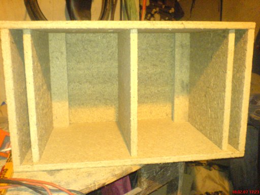

    ta skrzynie co pokazales na tym rsunku 3d ja zrobilem wsadzilem w nia moje dwa lanzary i wszystko ładnie gra trojenie to banał w takiej skrzyni :) tylko meczace :)
    skrzynia z prostokątnym br
    a tu moje wypociny :) w czasie zamieszcze gotowa skrzynie :)

    crazy_88 taki br jest bardzo dobry po zmienieniu skrzyni do alx z 50L @33Hz port 10cm śred. dł. 32cm na ten prostokątny odczułem znaczną różnice w ciśnieniu jaki daje ALX teraz to aż nogi mi sie uginają , pozatym nie wystepują żadne świasty poprostu 0 , należy pamiętać o dokładnym wyszlifowaniu wszystkich kantów żeby powietrze miało lepszy przepływ, Jestem bardzozadowolony z tego br a dodatkowo możesz sie spytać BARTKA120 jak on ocenia br prostokątny w skrzyni do lanzarów max 12 który dla niego sam wyliczałem :D

    BBARTASSWLKP no skrzynia idealnie sie sprawuje i tak jak mowiles dokladnie wypolerowalem łaczenia BR a niedociagniecia przejechalem na gładko sylikonem naprawde gra to swietnie tym bardziej ze wzmacniacz podkrecony jest tylko na max 40% a efekt jest nieziemski i zadnych swistow niema a cisnienie jest konkretne z tego suba
