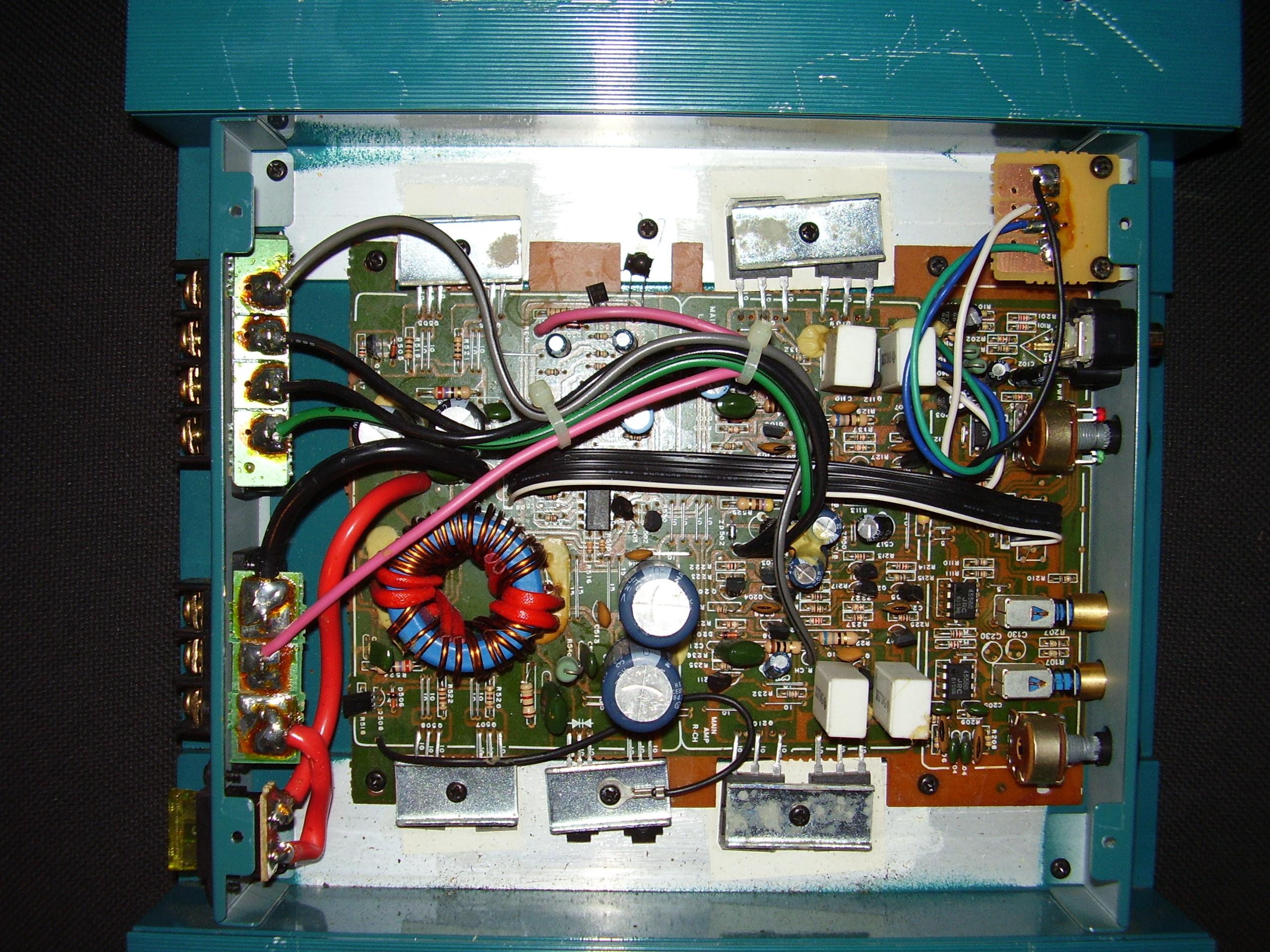

    to moj pierwszy post, wiec wszystkich serdecznie witam!!
    a moj problem wyglada następująco : posiadam wzmacniacz firmy "first" i wszystko grało ładnie tzn działało, wczoraj wsiadam do auta i wszystko gra mega cicho, wzmacniacz nie działa. sprawdziłem wszystkie bezpieczniki kable, masa tez ok wtyki w radiu tez i nic. nic nie gra. na wzmacniaczu cały czas sie swieci czerwone swiatełko. a moje pytanie brzmi co sie mogło stac? bede bardzo bardzo wdzieczny za pomoc!! i z gory za nia dziekuje

    Podaj model wzmacniacza jak się da to i zdjęcia środka wtedy na pewno uzyskasz więcej informacji. :D

    w tej chwili nie wiem jaki to model jutro tzn dzis napisze i postaram sie zrobic zdiecie. a mniej wiecej nei da sie okreslic co to moze byc?

    mialem z moim wzmacniaczem podobnie za naprawe skasowali 80zł a problememm były przepalone tranzystorki zasilania wzmacniacza tez mialem wszystko sprawne a nie chcialo dzialac musial bys go rozkrecic i zobaczyc czy czasem gdzies nie jest cos okopcone

    Prawda jest taka że teraz jest zima i wszelkiego rodzaju sprzęt w samochodzie jest często narażony na zawilgocenia.... gdy taki wzmacniacz jest cały zawilgocony a my go przykładowo włanczamy rano zaczynają występować w nim różne przebicia a co za tym idzie palą nam sie np... tranzystory... więc radze rozkręcić na pocątku i sprawdzić czy gołym okiem nie widać spalonych tranzystorów....

    chyba cos zle zrobiłem a wiec z gory przepraszam bo jesatem nowy. a gołym okiem nie widac zeby cos było spalone

    he he wyglada niemal jak kit jabela :) zancne wykonanie...
    Wzmacniacz z przetwornica wiec lepiej oddaj gdzies do naprawy - albo wywal
    do kosza jak bedzie za drogo. Sam sobie raczej nie poradzisz jak nie wiesz jak do tego podejsc.

    Nie wiem czy to wina wzmacniacza czy czegos innego - oddaj do kogos kto sie zna aby to sprawdzil. Moge ci napisac co robic itp. ale i tak sobie nie poradzisz...
    Instalacja:
    Sprawdz czy nie ma w niej zwarcia na glosnikach.
    Wzmacniacz:
    1. Znajdz wyjscia z przetwornicy
    2. Odlacz je od koncowki
    3. Podlacz do nich obciazenie
    4. Sprawdz tranzystory w przetwornicy - jesli ok podlacz i zobacz czy startuje...
    5. Jak startuje to sprawdz jakie daje napiecie
    itd.

    a wiec sprawa sie sie wyjasniła podjechałem dzis do bardzo fajnego człowieka zajmojącego sie car audio na ulicy sandomierskiej i okazało sie ze wszystkiemu był winny bezpiecznik przy akumulatorze i koszt naprawy wyniosł mnie 3 złote :) i jeszcze raz dziekuje za pomoc!!!!
