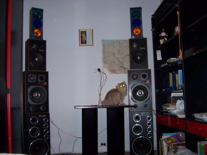

    witam
    mam w domu taki zestaw jak na foto plus sub na stx 22/120/8 zasilany mostkiem tda7294 (ale o suba mi tu niechodzi i niejest on przyczyna mojego problemu )
    altusy i space zasilane sa z radmora 5102 altony natomiast z toscy 303
    i moj problem wyglada nastepujaco jak graja kolumny zasilane z jednego wzmacniacza to bas jest ok ale jak wlacze oba zestawy to bas staje sie tak jakby "mlotkowy" gluchy , pusty tak jak by sie znosil.
    wszystkie 3 wzmacniacze sa podpiete pod karte dziwekowa sb ct 4832
    radmor i tosca sa wpiete w wyjscie "przod" a sub w "tyl"
    czym moze byc spowodowane to ze bas staje sie pusty gluchy "mlotkowy" jak sa zalaczone wszystkie kolumny
    jak wlacze suba to oczywiscie brak basu jest nadrobiony
    pozdrawiam

    mam wrazenie ze masz cos dolaczone w przeciwfazie
    podepnij altony odwrotnie (tzn zamien plus z minusem)

    Na 100% podpioles ktorys zestaw odwrotnie w fazie i fale dzwiekowe znosza sie nawzajem. Upewnij sie czy wszystkie plusy kolumn masz podpiete do plusy wzmacniaczy a minusy do minusow.

    to ze wszystkie plusy kolumn beda tak samo podpiete o niczym nie swiadczy (niewiemy jak w srodku jest glosnik podlaczony)
    wystarczu ze tylko jedna kolumna bedzie w przeciw fazie i juz beda nieprzyjemne efekty
    na poczatek zapnij odwrotnie te altony tak jak mowilem na poczatku

    Zeby sprawdzic gdzie w kolumnie jest + a gdzie - wez bateryjke 9V i podepnij + glosnika do + baterii a - do -. Jesli membrana wychyli sie do przodu to znaczy ze jest OK, jesli ja wciagnie to masz zamieniony + z - w kolumnie. Sprawdz wszystkie kolumny.

    koledzy wiec mieliscie racje
    podpiolem odwrotnie przewody w altonach i ku mojemu pozytywnemu zdziweniu " lomot" jest przedni :)
    a tak napowaznie to teraz bas jest ok
    tylko jedna rzecz mnie zastanawia :
    w altonach grzebalem w sensie regeneracja glosnikow i odswierzylem troche zwrotnice ale popodpinane jest wszystko tak jak w orginale w altusach regenerowalem tylko zawieszenie w noskotonowych glosnikach bez dotykania zwrotnicy i jestem pewnien ze nikt przedemna niegrzebal w tych kolumnach
    wiec dziwi mnie taki efekt
    ale teraz jest juz ok serdecznie pozdrawiam i dziekuje za pomoc
