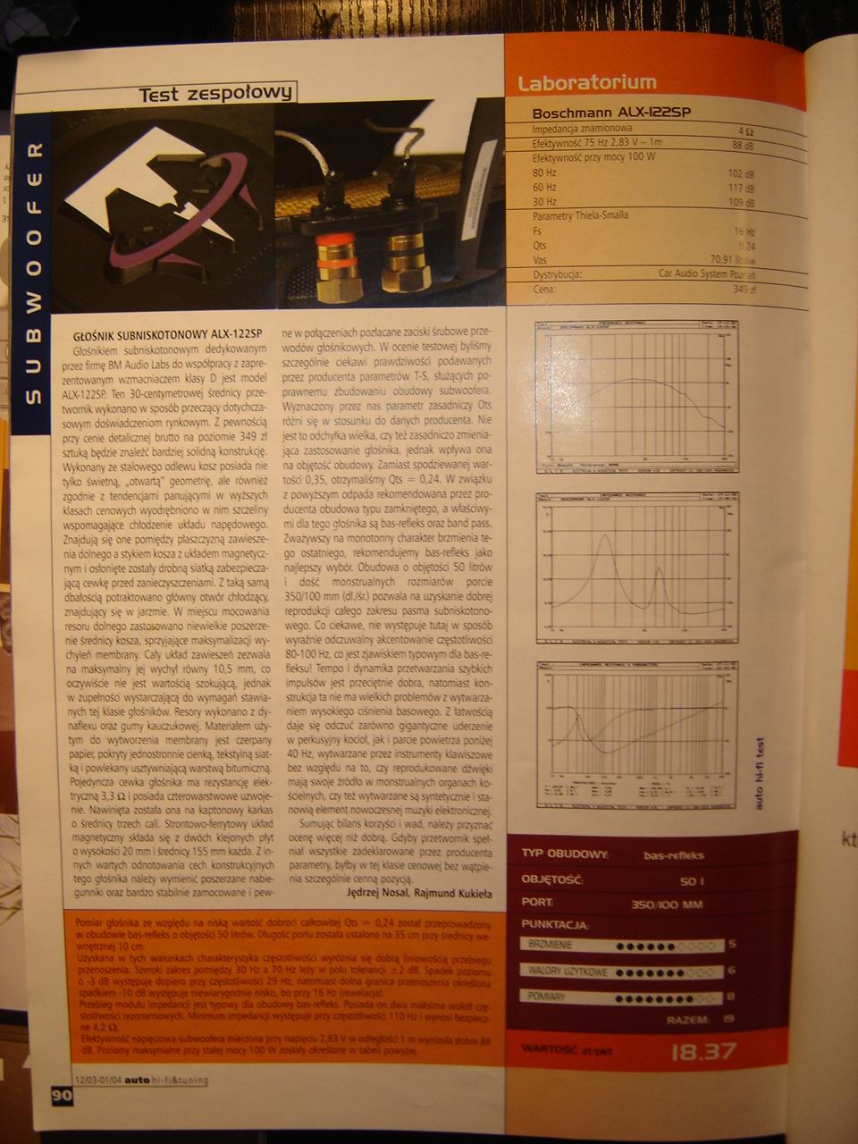

    Ten boschmann jest bardzo dobry jak ktoś Ci powiedział że nadaje sie tylko jako ozdoba to powiedz mu że jest idio.ą. Polecam ten głośniczek srzynia do niego 50L br port 10cm średnicy długośc 30-35cm
    Zobacz sobie jeszcze test tego glośniczka
