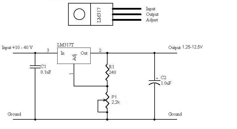

    Potrzebuje schematu do zasilacza1A w ktorym bedzie mozna regulowac zakres napiecia wyjsciowego w zakresie 0-12V. jesli nie napisałem jakichś istotnych szczegołow to sory ale jestem poczatkujacy. prosze o odpowiedź. z gory dzieki.

    LM317 poszukaj sobie noty katalogowej tej kostki i bedziesz miał juz wszystko. zakres regulacij LM317 jest większy niz 12V ale to nie wada.
