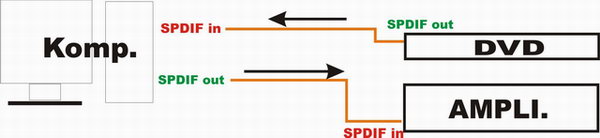

    Witam mam może trochę lamerskie pytanie ale prosze o pomoc.
    Czy kable SPDIF-coaxial to są jakieś specjalne przewody czy tez mogę zastosować do połączenia elementów dobrej jakości kable RCA które mam w spadku po starym systemie audio.
    Pytanie dodatkowe:
    chce połączyć przy pomocy gniazd SPDIF trzy elementy : KOMPUTER, odtwarzacz DVD i Amplituner.
    Komputer ma dwa złącza SPDIF in i out , w DVD jest out , w amplitunerze 1 gniazdo SPDIF IN.
    -czy tak jak to narysowałem na poniższym schemacie będzie to działać ??
    -czy dźwięk z DVD będzie docierał do wzmacniacza tylko przy włączonym komputerze czy niezależnie od niego ?
    z góry dziękuję za pomoc !

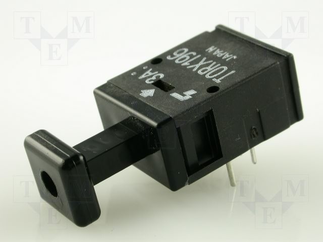

    prosze o sprecyzowanie. Na wyjściu ze karty muzycznej napisane jest S/PDIF-coaxal i gniazda wyglądają jak zwykłe chinche.!! to chyba nie są optyczne ??
  • #5 3631160
    janek1815
    tak takie gniazda to sa COAXIAL typowy chinch/RCA. Optyczne wyjscia maja zaslepke po wyjeciu jej widac swiatlo diody/lasera. i sa cale zbudowane z plastiku wyglad jak na foto wiec ty masz zwykle RCA

    Czyli rozumiem że mogę zastosowac kabel RCA taki jak do wzmacniacza.
    To jeszcze tylko napiszcie czy to co narysowałem będzie działało ??!
  • #7 3631295
    janek1815
    schemat jest poprawny co do tego czy dzwiek bedzie przechodzil przy wylaczonym komputerze to nie wiem . Mysle ze juz wiesz wszystko wystarczy podlaczyc i sprawdzic i zamknac temat
