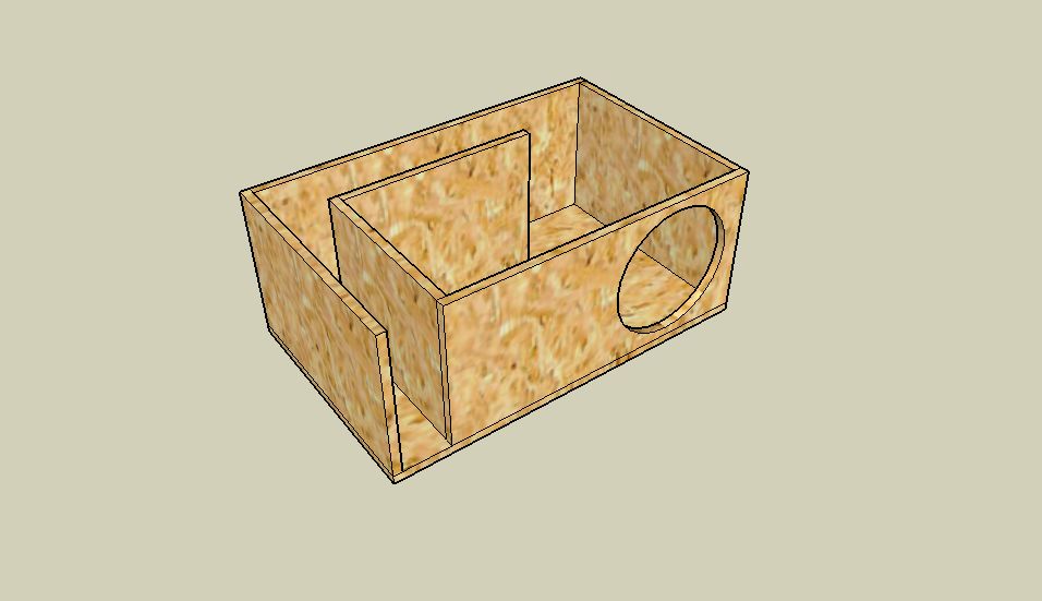

    Witam zrobiłem skrzynie do jbl gt-4 15 i pojawił się problem skrzynia jest za duża o jakieś 2-4cm żeby wejść do bagażnika tzn w środku bez problemowo by się zmieściła ale otwór bagażnika jest za mały skrzynia ma 113L i pytanko co by się stało jakbym zmniejszył ją tak do 90 litrów jak by to się odbiło na graniu tego głośnika? Macie jakieś pomysły jak rozwiązać ten problem ? Proszę o wszelkie sugestie z góry dzieki za pomoc
  • #2 3637369
    mukade
    Ale mam nadzieje, że próbowałeś złożyć siedzenia i włożyć od strony przodu :D ? Jeśli to nie pomaga to trzeba ją przerobić. Mówisz o zmniejszeniu tej skrzyni co już masz, czy o wybudowaniu nowej? Bo jeśli byś budował nową to na pewno możesz tak dopasować wymiary żeby litrarz się nie zmienił i żeby weszła do trunk'a :)
    PS. na pewno dobrze obliczyłeś litrarz? Jak chcesz to podaj parametry TS to zobaczymy ile litrów powinna mieć wg. nas ;) Pozdro.

    Z tego co pamietam to producent zalecał skrzynie br 113L , jak dla mnie to za duża skrzynia bardziej by pasowała własnie 90L lub nawet 80L zależy jakiej muzy słuchasz. podam parametry które znalazłem może inni jeszcze sprawdzą:
    Vas: 133
    Qts: 0.44
    Fs: 28.36
    Qes: 0.47
    Qms: 7.35
    Ps. jak nie możesz wsadzic skrzyni od strony bagażnika spróbuj od strony siedzeń

    hehe wszystkich mozliwości próbowałem :P niestety złe nadwozie samochodu (coupe) i nidyrydy brakuje jakis 4 cm i właśnie myślałem nad zmniejszeniem litrazu skrzyni i z obliczen wyszło mi ze bym musiał zmniejszyc do 89L dokładnie zeby weszła co wy o tym sadzicie ?

    bbartasswlkp zna sie na rzeczy wiec jak on mowi ze nawet koło 80 wystarczy to spokojnie mozesz ja zmniejszyc i odpowiednio dobrac strojenie pozdrawiam

    napisz jakiej muzy słuchasz i jakiego basu oczekujesz od glośnika!!
  • #8 3638167
    lordkubus
    hip-hop i techno i oczekuje bardziej mocnego basu ale takiego głebszego żeby zatsząsł samochodem
  • #9 3638354
    bbartasswlkp
    skrzynia 90L @ 34Hz i uważaj żeby blacha nie odpadła polecałbym zrobić skrzynie z br prostokątny , ponieważ jeden port okrągły to za mało jak na 15' a długośc dwóch portów o średnicy 10cm dla @34Hz to 38cm co w przypadku portu prostokątnego żaden problem

    Dokładnie skrzynia z prostokątnym br jest dużo lepsza i przepływ powietrza dużo mniejszy.

    honda civic coupe, zmniejsze ta skrzynie do 90L tak aby weszła jak będzie lipa to zrobie tak jak pokazał bbartasswlkp
