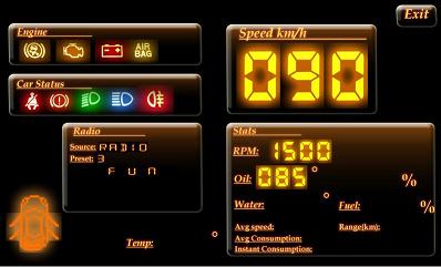

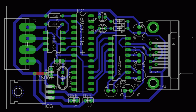

    Tak wiec nie zrozumielismy sie ... zrobilem sobie interface do logowania szyny VAN ale nie jest on na REMQ tylko na ukladach SN75176 MAX232 i Mikrokontrolerze PIC16F876. znalazlem na francuskim forum jakis schemat, na jego podstawie zrobilem plytke. pozniej dostalem zrodla do tego kontrolera
    AMIS 0253 REMQ. Czy ktoś ma notę lub informacje dotyczące układu?
    znalazlem tez oprogramowanie niby do tego interfejsu, ale cos nie dziala :(
    VirtualDash VAN , po ktorym wnioskuje, ze uda sie na ukladzie SN75176 zlogowac wszystkie dane na szynie VAN poniewaz program rozpoznaje np predkosc, temperature zewn, spalanie chwilowe, spalanie srednie, kontrolki takie jak , swiatla krotkie, dlugie, kierunkowskazy itd.
    niestety to mi nie dziala, a szukalem na necie programu VAN Analizer i nie moge go znalezc, moze go posiadasz ???
    oto screen tego programu.
    pozdrawiam
    JohnCTN

    Próbowałem zmusić REMQ do współpracy z ATmegą przez TSS461x, komunikacja po SPI była, testowałem różne wersje konfiguracji, ustawiałem filtry, ale ciągle zgłaszał problemy warstwy sprzętowej i temat udał.
    Udało się zlogować magistrale VAN za pomocą PICa i SN75176, w tym kierunku proponowałbym iść.
