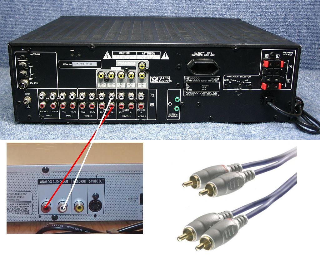

    Witam . Czy można podłączyć najzwyklejsze DVD do amplitunera? jeśli tak to jaki do tego jeszcze będzie potrzebny kabel??

    Zapewne można, ale nikt nie wie jakie masz DVD ani jaki amplituner...

    Za pomocą kabla stereo z wtykami cinch. Tak jak CD.

    Bez problemu mozesz podlaczyc te 2 urzadzenia ze soba. Kabel polaczeniowy to zwykle chinche (RCA) tylko ze nie uzyskasz tutaj efektu kina domowego tylko zwykle stereo bo sam amplituner jest stereo. Na zdjeciu masz wszystko wyjasnione.
