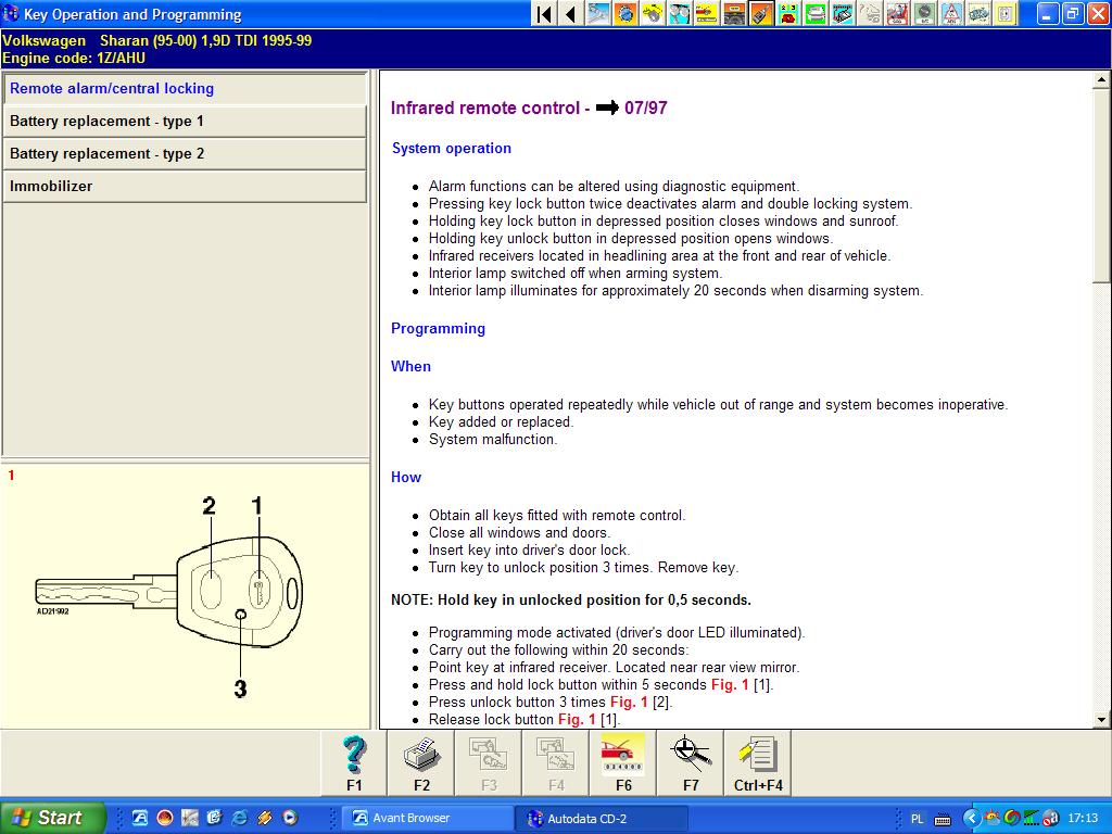

VW SHARAN 97r. Jak wpisać oryginalnego pilota? Elektryczne szyby martwe.

    Carrier ma na to kwity.Ja też ale w jednym programie.Jak mi się uda to podeślę.A co do szyb to zacznij od bezpieczników i dojdź do sterownika zamka i komfortu.Jest pod siedzeniem kierowcy.

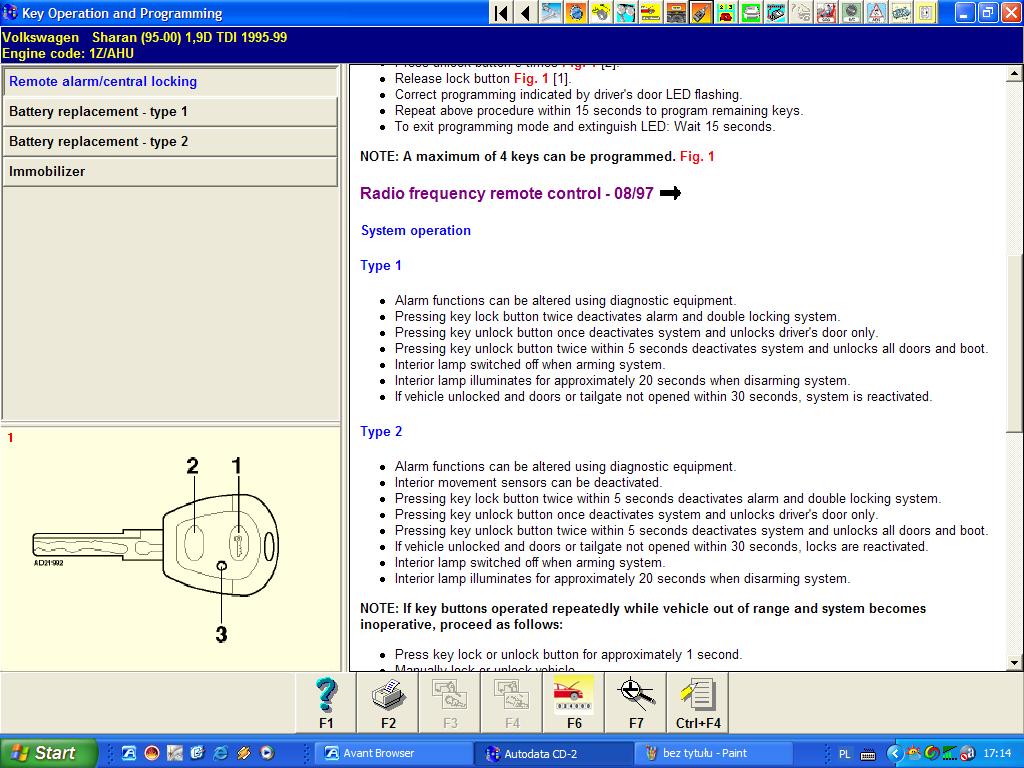

    No cóż rozdzielić się nie da.A jakiego masz pilota?Na podczerwień czy radio?

  • #7 3646625
    wecia91
    witam carrier dzięki za pomoc powiedz tylko czy dobrze przetłumaczyłem pozamykane drzwi i okna kluczykiem od strony kierowcy przekręcić 3 razy w kierunku otwarcia z 0,5 sekundowymi przerwami zapali się lampka drzwi czyli dioda na boczku skierować kluczyk na odbiornik koło lusterka trzymająć w pilocie przycisk zamykania 5 sekund wcisnąć jednocześnie 3 razy zamykanie na pilocie czy dobrze to zrozumiałem pozdrawiam
    #8 3648927
    xwit
    Poziom 33  
    Więcej niż 0,5 sekundy.A reszta się zgadza.
