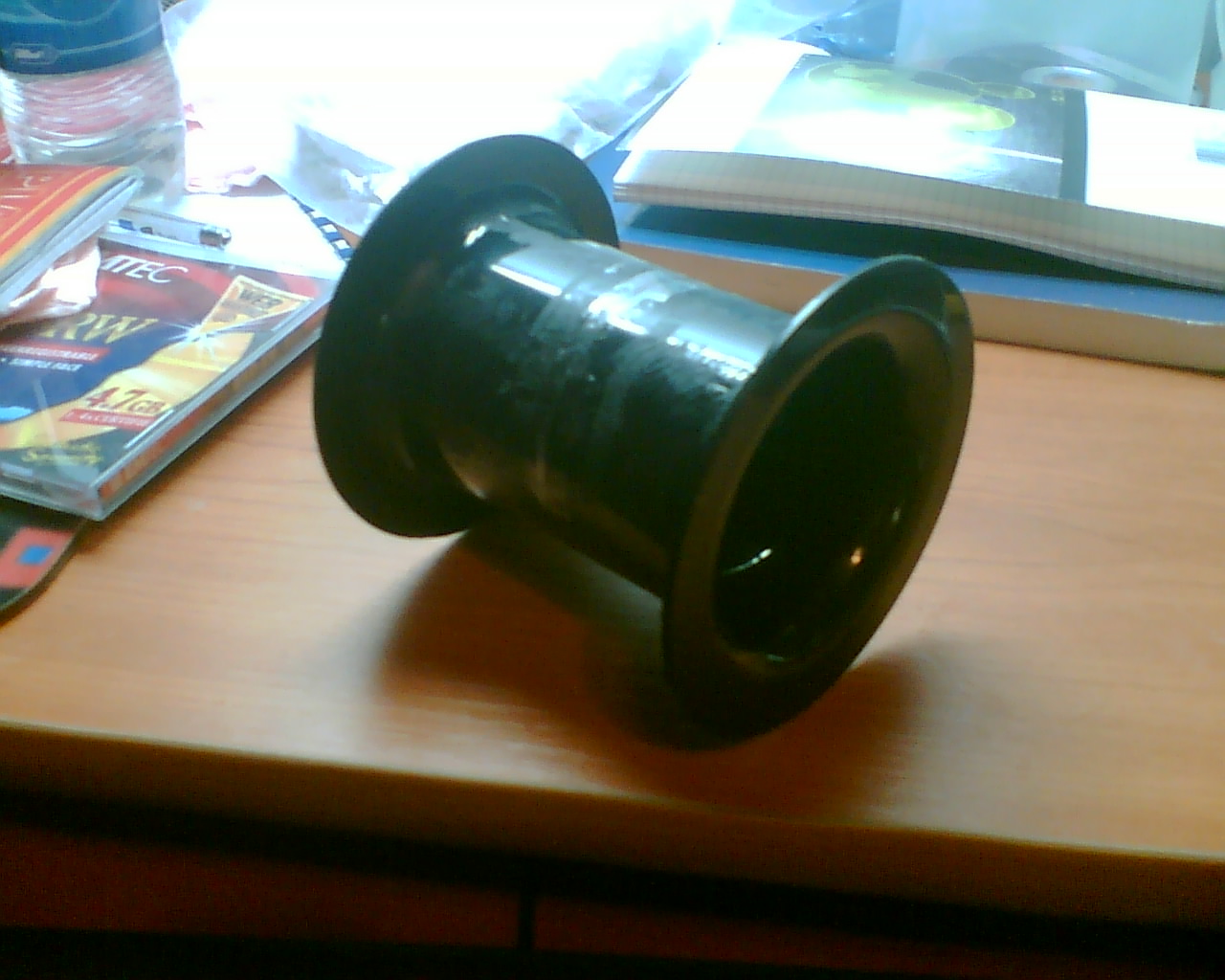

  • #8 3643801
    bbartasswlkp
    dokup drugi port 70mm , przytnij ten co masz i doklej ten co kupisz ,tak zeby z dwóch stron mieć zaokrąglony br
    zrób tak żeby miec tak jak na fotce

    dayv
    Poziom 24  
    nie koniecznie musi dokupywac kolejnego br :) moze kupic uszczelke do kibli :D heh ja tak zrobilem :D Jest jeden problem tylko :) Trzeba to obrobic silikonem :] jezeli masz jakis to gitara wyjdzie Cie to 1,00 pln :]
    Chyba ze ten br tyle kosztuje....
    Ps. Świsty od nieszczelnosci wyeliminowalem do 0... jednak przy glosniejszej symulacji na generatorze (25-40hz) okazuje sie ze jeden br 10cm to za malo...
