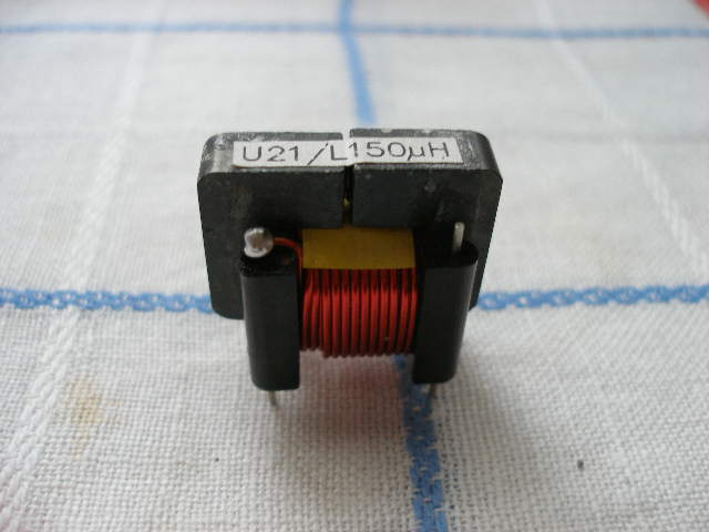

    Potrzebuje dławika 300uH na przynajmniej 6A.
    Postanowiłem połączyć szeregowo dwa dławiki 150uH jednak nie wiem jaki jest ich maksymalny prąd.
    Czy ktoś zna moze maksymalny prąd tych dławików???
    Wyglądają one tak:

    Możesz ocenić ze średnicy drutu: przyjmij wstępnie, ze gęstość prądu jest 3A/mm2, więc dla 6A musi być 2mm2 przekroju, czyli średnica 1,6mm.

    Ze zdjęcias nie potrafię ocenić średnicy drutu.
    Średnica 1mm to jest 0,78mm2, więc dla 6A to jest 7,7A/mm2, może wytrzyma? Gdyby ten drut "leżał luzem", a nie był zwinięty, to nie miał bym obaw ...
    Osobną sprawą jest, czy ten dławik nie nasyci się przy tak dużym prądzie - wtedy jego indukcyjność dość gwałtownie maleje.
    Na elektrodzie były dyskusje na temat własności dławików stosowanych do przetwornic, poszukaj i poczytaj, może warto?

    Od twórcy układu który robię dowiedziałem sie że den drut na pewno wytrzyma. Jednak rzeczywiście problemem jest nasycenie rdzenia.
    Pytanie:
    Czy prąd maksymalny nie zmieni się po połączeniu dławików szeregowo?

    Wytrzymalość najmocniejszego łańcucha jest tylko taka, jak jego najsłabszego ogniwa!
