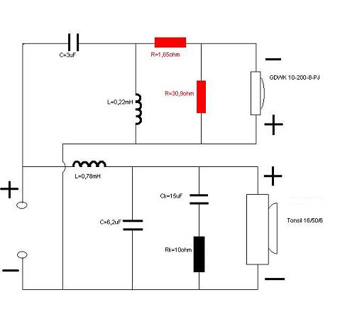

    Jestem w trakcie tworzenia kolumienek na takich głośnikach. Wszystko już jest Tonsila GDN 16/50/6 8ohm i STX 10/200/8 też 8ohm. Oczywiście trzeba zrobić do tego zwrotnicę ale nie mam pojęcia jak. Kompletnie się na tym nie znam co mi będzie potrzebne.
    Wdzięczny bym był za jakiś schemacik i wykaz potrzebnych komponentów.
    Przycisk pomógł będzie użyty.

    Znalazłem informacje o korektorze impedancji dla tego tonsila C=15uF a R=10Ω w jakiejś konstrukcji widziałem go z podziałem na 3500hz 12 db/okt jak mi podasz czy ten stx to wersja aj czy pj to zrobię schemat na którym będziesz mógł to zapiąć i potraktować jako materiał do dalszego dopieszczenia

    Jakbyś mógł zrobić prosty rysuneczek w pintcie bo nie wiem w jakich miejscach to wrzucić.

    Wylazło takie coś z podziałem około 3,5khz Fc=2300 i Fc=4600 przy stromości zboczy 12 db/okt. Zwróć uwagę, że kopułka ma być wpięta w przeciwfazie. Tłumik (zaznaczony na czerwono) dla kopułki liczony na -2db ale proponuje Ci zapiąć na początek bez niego i posłuchać - wiesz jeden lubi jak cyka mocniej, drugi jak mniej :) - posłuchaj bez tłumika i wtedy podejmij decyzję ile tłumić no i daj znać jak gra :)

    Arkadyo - a jaki spadek przyjąłeś w Fp? O ile się nie mylę powinno być -6dB dla filtrów 2 rzędu.
  • #14 3649406
    Arkadyo
    No i się nie mylisz ale nie wiem co znaczy "powinno być -6db" skoro w tym schemacie tak właśnie jest. Może napisz dokładniej o co chodzi bo nie bardzo łapie, co Ci się wydało podejrzane
  • #15 3649443
    patrykdud
    Po prostu pytam bo nie chciało mi się przeliczać :-D
  • #16 3649467
    Arkadyo
    Wiesz to żadne wielkie liczenie przy filtrach 2 rzędu na punkt -6db. Po prostu przy tej samej impedancji Fc dla kopułki musi się znajdować oktawę wyżej od Fc dla midbasa :)

    Teraz właśnie szukam elementów do tej zwrotnicy i mam w związku z tym jeszcze pytania:
    1. Jakiej grubości brać drut do cewek? 0,8mm wystarczy?
    2. Niestety w ofercie sklepu nie ma kondensatorów 6,2uF a co za tym idzie brać 5,6uF czy 6,8uF? Tak samo z 3uF 2,7uF czy 3,3uF?
    3. Rezystory ceramiczne 5W 1,65 i 30,9 nie widnieją na stronie. Czy zastąpić 1,65 ohm 1,5 czy 1,8ohm a 30,9 ohm 27 czy 39ohm.
    W sprawie zwrotnic jestem zielony jak szczypiorek więc się pytam o wszystko.
    Pozdrawiam i dziekuje.
  • #20 3652314
    Arkadyo
    Prawie wszystkie elementy które masz w tej zwrotnicy dostaniesz w polink wilkowo - jak robiłem zwrotkę to sprawdzałem czy tam są i cewki masz wszystkie, kondy 6,2uF i 15uF też są jedyne czego nie ma to kond 3uF ale możesz go złożyć z kondów 1,2 i 1,8 które też tam są łącząc je równolegle.
    Cewkę na midbasa daj z drutu 1,2mm, a tą drugą możesz dać z 0,7 -0,8mm. Kondy dawane równolegle (poza tor sygnałowy :))mogą być elektrolityczne bipolarne, ten w szereg przed wysokim możesz wrzucić Janzen ale w brzemiu kopułek stx pj rewolucji się nie spodziewaj.

    Arkadyo - pytałem bo w praktyce nie jest tak różowo - filtr rzeczywisty nie działa liniowo i na początku opada słabiej więc różnica 1,5dB dla jednego głośnika to nie dużo (wręcz pomijalne) ale dla dwu głośników to już 3dB więc może być słychać. Ale to tak teoretycznie bo przesunięcia fazowe i tak zrobią swoje i będą górki-dołki na Fp
    Marcin1111 - nie traktuj tego co napisałem zbyt serio i rób zwrotnicę jak pisał Arkadyo.
