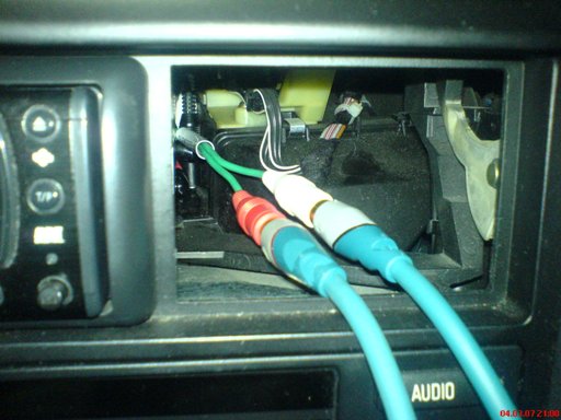

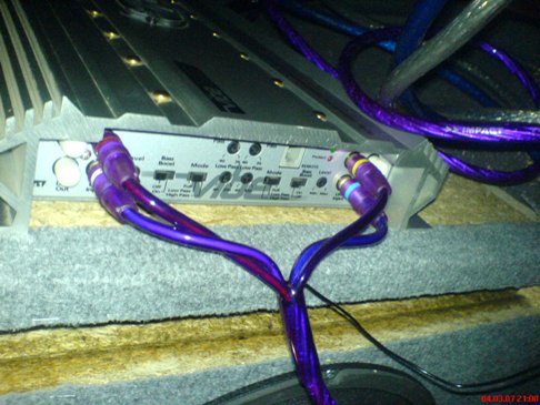

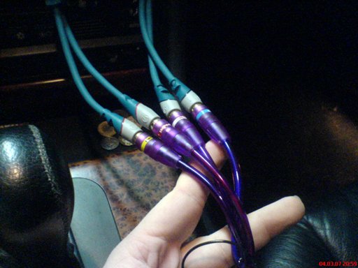

  • #6 3643825
    B_A_R_T_E_K_120
    Poziom 25  
    Jakie kable sygnałowe wybrać?
    no aj amm z jednego kanału rozdzielone tak jak na zdejeciu pierwszym bo mam 4 kanałowke pod suba

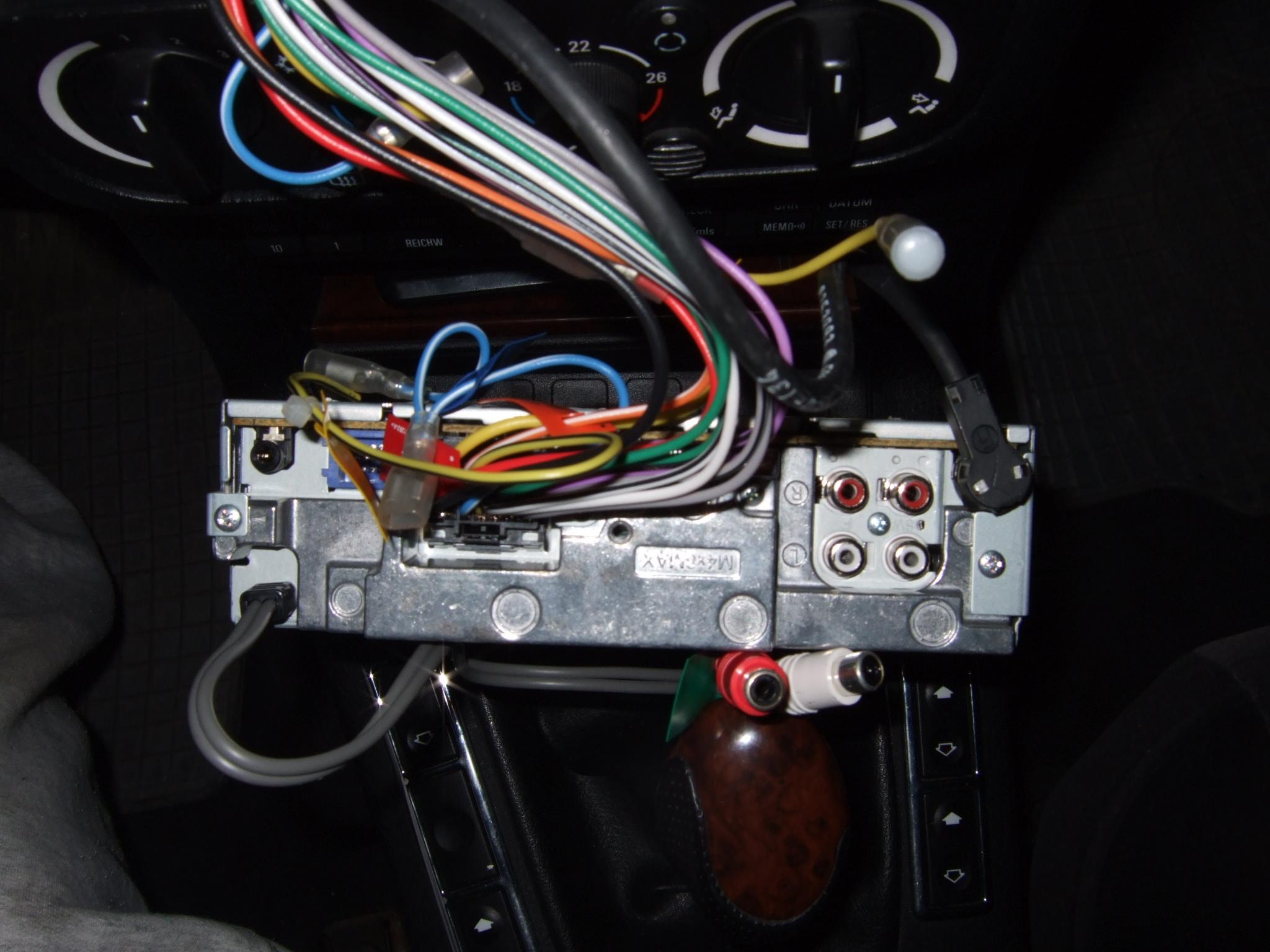

  • #22 3654106
    QUBA
    to jest foteczka mojego radia.
    suba podepne pod wyjscie na niego
    przód pod przód i zostanie tył:] niestety narazie nie wykorzystany
