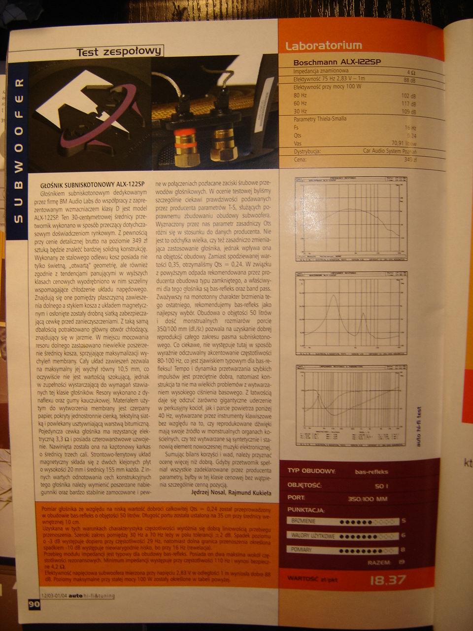

    #8 3644011
    bbartasswlkp
    nie rób skrzyni w kształcie kwadratu !! zrób skrzynie w kształcie prostokąta , wtedy możesz zrobić port z boku skrzyni dzieki czemu możesz spokojnie robić dośc długi br

  • #9 3644071
    Kukiz18
    Ta skrzynia w samochodzie jest własnie chyba w kształcie kwadratu :/ wiec nie wiem.
    PS co to za głosnik na tym zdjeciu? Mam okazje sprzedac ten moj głosnik za 60zł , moze go sprzedam i kupie cos innego? bo czytałem na forum ze Jenseny nie sa najlepsze :(
