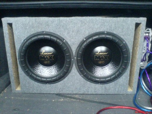

    crazy_88 :) ja mam lanzara i nie narzekam i robie takie zamieszanie w moim samochodzie ze głowa boli :) osobiscie polecam Lanzara Max12 pod hpb1502 ja mam dwa Lanzarki i sprawuja sie idealnie w 45litrowej skrzyni BR strojonej nawet na 35Hz cena za lanzarka 250zł
    Nagłośnienie auta. Ford Escort. Kwota około 2000 zł.
    jak bedzie całkowicie wykonczony bedzie dosc dobry efekt :) włąsnie odebralem elemnty maskownic od kumpla wiec bede kombinowal z wykonczeniem :)
