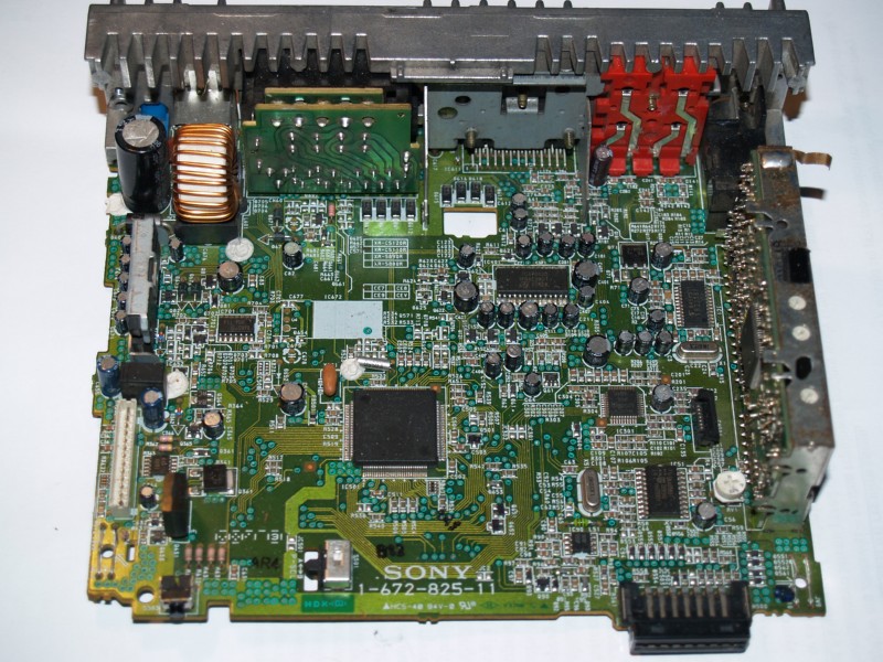

    Mam właśnie taki zestaw i nie wiem czy da się to jakoś podłączyć na przewodzie z końcówką mały jack? W joysticku są dwie trój przewodowe wtyczki, jedna jest podłączona do przełącznika, a druga do podczerwieni. Miał by ktoś jakieś pomysły? Może schemat? Po moich próbach podłączenia joystick przełącza, ale nie tak jak ma być... Proszę o pomoc.

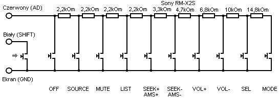

    Zrobiłem zdjęcia. Podaję poniżej... W radiu wtyczka mały jack kolory niebieskiego, która znajduje sie na samym rogu płytki. Na zdjęciu nr. 90 po obu stronach były trzy przewody z wtyczkami. Jedna z nich była podłączona do płytki na zdjęciu nr. 89 a druga do przełącznika. Dodałam jeszcze schemat pilota x2s który pasuje do tego radia. Wielkie dzięki z góry za pomoc. P.S. Jakby było coś ze zdjęciami nie tak to proszę o poinformowanie.
    Zmniejszyłem rozmiar zdjęć tak by otwierały się od razu i żeby nikt nie tracił punktów za prowizje z serwera. Bardzo proszę o pomoc!!!

    Nawstawiałeś furę fotek na których nie widać potrzebnych gniazd ale zasadniczo sterowanie z joysticka odbywa sie poprzez niebieskie gniazdo a schemat joysticka podałeś x2s.gif, są to modele RM-X2S i RM-X4S oba z kabelkiem i kątowym wtykiem 3,5mm. Natomiast RM-X5S jest bezprzewodowy i steruje tylko na podczerwieni i to w systemie Hi-R i pasuje do nowszych niektórych modeli. Twój wygląda na zdekompletowany. Z niebieskim gniazdem na pewno nie zadziała.
