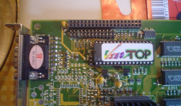

  • #9 659044
    cypherius
    Posty: 158
    Ocena: 8
    Witam. Odświeżam temat, aby nie tworzyć nowego. Otóż mam stara matryce LCD (nie wiem niestety czy sprawna) i kartę z wyjściem Feature VESA (Voodoo 1 ). Macie może pomysł jak to podpiąć do siebie ? Dosyć ważna sprawa - tworze właśnie projekt, a to byłoby bardzo przydatne. Może macie opis wyjść jakiejś innej, dosyć taniej matrycy LCD ?
    Odnośnie matrycy - Hitachi Japan , układy widoczne na zdjęciu to w większości jakieś OKI m5298A.
    na wszelkie pytania staram się szybko odpowiedzieć.
    p.s. bez tego projektu będę ugotowany :cry:

    matryca z tej stronki podpięta do złącza VESA jest conajmniej dziwna (ma wbudowany własny kontroler z wejsciem cyfrowym) - najprawdopodobniej to EGA - bo ma 6bitowy kolor (dwa bity na skałdową - widać to w tabelce nieco poniżej). Z normalnymi wyświetlaczami problem jest taki, ze są "dual scan" - składają się jakby z dwóch wyswietlaczy do których dane są wysyłane równocześnie - odświerzanie odbywa się równocześnie na dolnej i górnej połowie (wysyłany jest równocześnie pierwszy piksel z lini 1 i 321, potem następny do obu połuwek itd). W notebookach niema z tym problemu bo kontroler ekranu ma dostęp do bufora ramki, natomiast w karcie VGA trzeba by buforowac całe pole i wysyłać jego połówki. Tak robią własnie monitory lcd ( w każdym razie te które rozbierałem) - mają duży asic i troche ramu do buforowania pola. Męczyłem ten temat ok rok temu i dałem sobie spokój - budowa takiego kontrolera/bufora to kawałek powaznej cyfrówki, ( i analogówki - A/C) i to bardzo szybkieja. Dochodzi do tego dostosowanie rozdzielczosci obrazu do matrycy - tutaj już trzeba szybko uśredniac piksele itp - wykonalne jedynie na szybkim FPGA lub w ASIC.

    Normalnej matrycy z notebooka (VGA, SVGA, XGA) nieda sie podpiać do Vesa Feature Connector bezpośrednio albo za pomocą prostego układu i wszelkie próby w tym temacie nie mają sensu - jedyny efekt jaki można osiągnąć to w najgorszym wypadku uszkodzenie matrycy lub karty graficznej.

    Polecam czytanie wcześniejszych postów:
    matryca z tej stronki podpięta do złącza VESA jest conajmniej dziwna (ma wbudowany własny kontroler z wejsciem cyfrowym) - najprawdopodobniej to EGA - bo ma 6bitowy kolor (dwa bity na składową - widać to w tabelce nieco poniżej).
    Olivetti Philos 44 to mocno zabytkowy notebook (okolice epoki lodowcowej) - 486SLC 25MHz 8MB ram itp i nie jest to "typowy notebook", jego matryca też nie jest typowa - ma wbudowany interface do sterowania EGA.
    Wyświetlacze dual scan wystepują praktycznie we wszystkich notebookach toshiby, compaqa, ibma i tajwańskich (california itp). Daja dobry kontrast i małą poświate a w notebooku można pozwolic sobie na zintegrowanie sterowania LCD z kartą graficzną. Wyjscia dual scan posiadają takze przemysłowe komputery jednopłytowe oraz specialne modóły interfaceów matrycy dual scan do VGA. Matrycy takiej nieda się wysterowac ani z VESA ani z DVI.
    Monitory LCD (i interfacy dla komputeró przemysłowych) mają elektronike sterujacą która buforuje ramke (całą klatke obrazu) a następnie wysyła ja do matrycy jako dwie równocześnie wyswietlane połówki. Jest to dosć rozbudowany układ cyfrowy i po części analogowy.
    Posiadam taki interface (z sterownika przemysłowego) - składa się on z ok 10ciu ukłądów typu ASIC (robionych na zamówienie producenta) każdy w obudowie PJLCC 80-100 wyprowadzeń. Problemu podziału na dwie połowy nieda się ominąć żadnym drutem lub układem na rezystorach lub kilku bramkach dlatego taki układ jest praktycznie niewykonalny w domowych warunkach. Da się to rozwiazać tylko przez buforowanie ramki i ponowne jej wysyłanie jako dwie połówki
    W ramach ciekawostki - kolega robił taki układ od zera jako praca magisterska - jak się okazało zajeło to praktycznie cały rok i ostrą walke w wakacje - całosć została napisana w VHDLu - do implementacji potrzebny był układ FPGA SPARTAN II/200 (200.000 bramek, 200MHz zegar) i 4MB szybkiej pamięci. Jak widać jest to możliwe jednak nakład pracy i koszty poniesione na wykonanie prototypu przewyższyły wartosć normalnego monitora LCD
